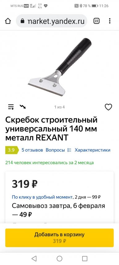

Прям в ведре воды мочите простынь старую. А лучше три. И не выжимая шлепаете на стены. Они как присоска приклеются. Полчаса. Еще из брызгалки сверху по мере подсыхания. И самое главное скребок. И несколько пачек лезвий от канцелярского ножа. И меняйте чаще. Скребки эти в Леруа. Так же и в других. Я вам на Озон сбросил фото. И терпения. Желаю.
Screenshot_20220205_112654_com.android.chrome
