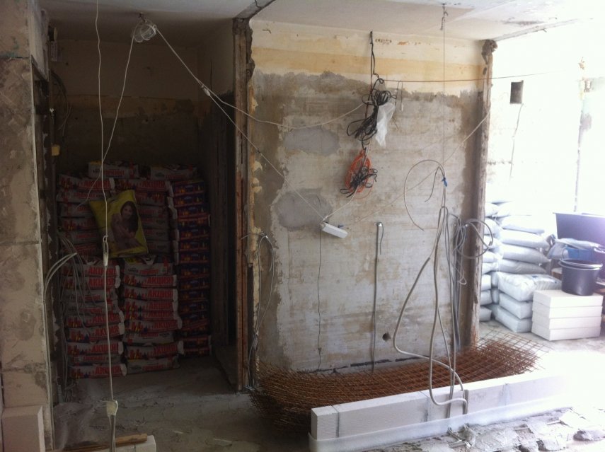

Всем привет! Скажу сразу что ремонт самостоятельный делаю впервые. Столкнулся с проблемой. Меня раздражал кривой внешний угол ванной комнаты который с верху был под 90* а ниже круглый. Так же была здоровая щель. Разобрав этот кошмар я малость приофигел. Внутри был плинтус как силовая конструкция. и так далее что видно на фото.
Прошу людей которые в этом разбираются помочь мне с указаниями как все сделать по уму и не отдать сумму равную новой квартире)))
Плюс еще вопрос. как подготовить это основание? его сколько не зачищай все равно отваливаются песчинки. А когда грунтуешь они отваливаются и застывают в грунте.

Как мне кажется вам будет проще приклеить листы гкл, получите сразу ровные стены и угол

Про внешний угол: усилить деревянные стойки уголками, запенить щели между ними, обшить полосками из ГВЛ;
Про стену, которая с которой сыплется песок: намазать раствором, установить ГВЛ, закрепить дюбель гвоздями, заштукатурить по маякам.
