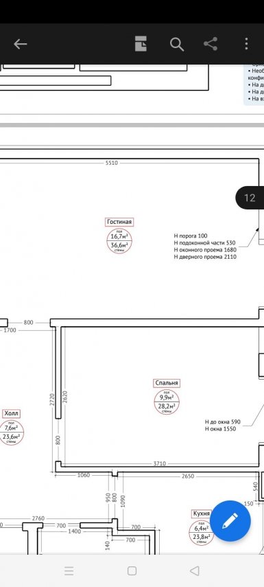

Здравствуйте. У меня по техническому проекту в квартире обозначена стяжка на 27 квадратов. Потом там будет строиться фальш стена с свукоизоляцией. Под стяжку буду класть Термозвукоизоляцию( ТЗИ). Можно ли с помощью этой изоляции разделить стяжку на 2 части? Получится 16.7 м² и 9.9м² .А по стыку этих двух стяжек строить фальш стену? И нужен ли деформационный шов в комнате площадью 16.7м²?

Хорошо бы знать, что в вашем понимании фальшстена. Если это просто перегородка между помещениями, то лучше сначала сделать её, а потом уже заливать стяжкой две отдельные комнаты.
Деформационный шов на такой площади только в дверном проёме.

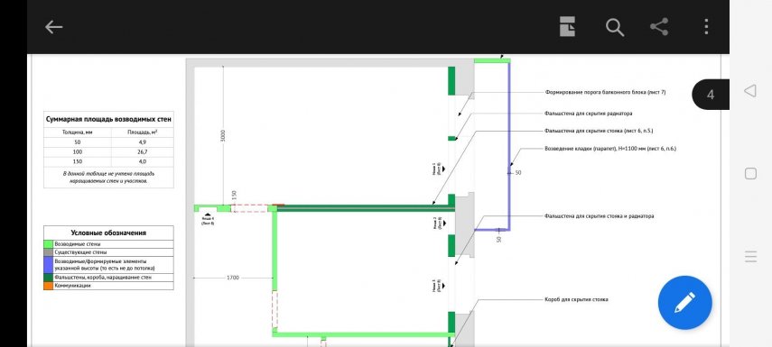

Просто заметь, на чертеже есть "возводимые стены" и "фальшстены". Вот и не понятно чем регламентируются первые и вторые.
А почему вопросы не автору технического проекта? Со звукоизоляцией шутки плохие.
