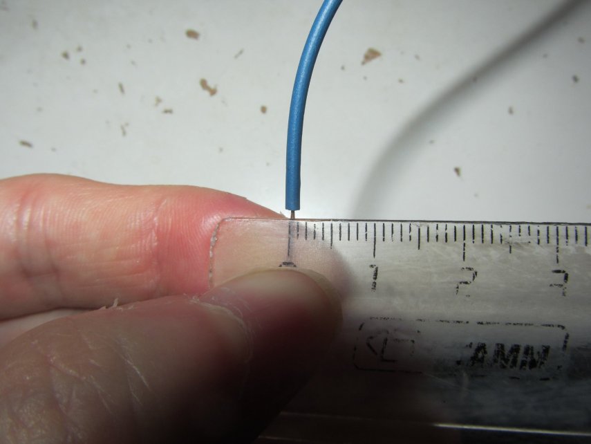

Подскажите, какие ещё способы кроме пайки можно использовать для соединения тонкого провода (медный, многожильный, S сечения = 0,2 мм2) и выводов такого клавишного выключателя?
Склоняюсь к установке на провода плоских клемм (автоклемм). Но у них у всех минимальное сечение провода начинается от 0,5 мм2. Значит ли это, что мой провод не годится для обжимки?
Какие ещё варианты присоединения можете посоветовать? Спасибо.
да нормально ваш кабель обожмется.Если не уверены в обжиме сложите вдвое и жмите.Но прессклещи для таких клемм специфичные как правило со сменными губками.

Точно? Он тонюсенький совсем.
Кримпера у меня нет. Покупать на один раз не вижу смысла. Получится ли поставить разъём используя только подручные инструменты вроде плоскогубцев, отвёртки, молотка и пр.?
Судя по сечению провода большие токи по нему не планируется гонять, поэтому обжать можно и плоскогубцами или тисками. Главное аккуратно заправить провод.

Ну тогда складывай провод в 2-3 раза и жми пассатижами. Ну можешь ещё для очистки совести молотком с отвёрткой разок приложить ;)
