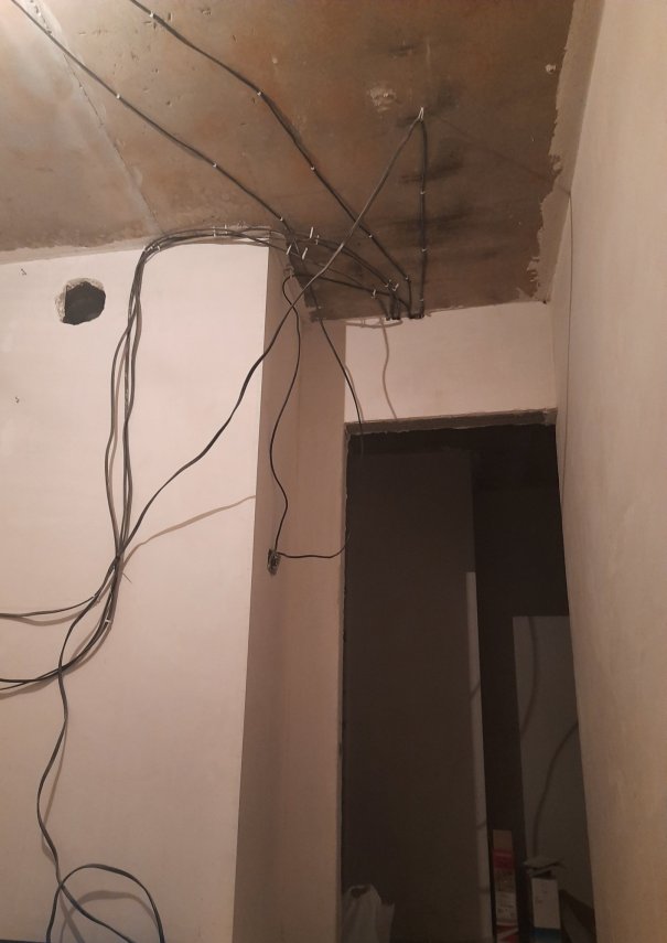

Посоветуйте как нарастить стену. Цель - удлинить рабочую стену угловой кухни (одну из двух), где будут шкафы. Сейчас она 2 метра, хочу сделать 2,15. Как я это примерно вижу: к той стене, на которой сейчас подрозетник, надо приставить ряд блоков и как-то их к ней прикрепить. Стена оштукатурена и затерта до глянца. Чем к ней крепить блоки?
Или есть другие варианты?

А как же двери, там проем надо центровать по идее.
зацарапать, грунт, блоки прекрасно будут держатся на монтажном клее для блоков
22 часа назад, эдян сказал(а):
засверлить и длинные толстые саморезы чтоб торчали.
Sano как то показывал как пристраивал часть стены (удлинял) В старую стену вбивал арматуру и укладывал блоки новой стены что бы арматура была внутри пристройки.
@Sano Дверной проем, как он есть сейчас - 80-81 см. Простенок, за счет которого хочу удлинить стену - почти 18 см. Так что, места, по-моему, достаточно.
я к тому что красивее когда наличник слева и справа дверей. Для этого мы срезаем проем слева, а справа наращиваем.
После такой работы стену уже не утолщить.
А если надо утолщить то клеим блоки вплотную к стене
