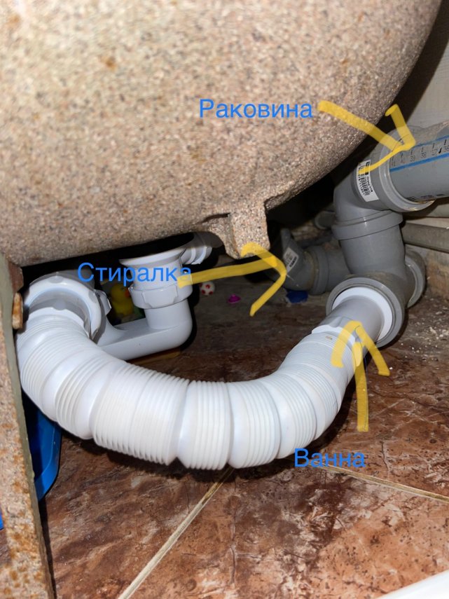

Нарисуйте схематично где что расположено. И фото сифонов было бы неплохо увидеть.
Если уж на то пошло,то нарисуйте схему канальи с указанием длинны канальи и типом тройников(45° или 90) которыми потребители подключаются к каналье.И с фановой трубой не понятно: она в каждой квартире своя стоит или все же одна общая на стояк?

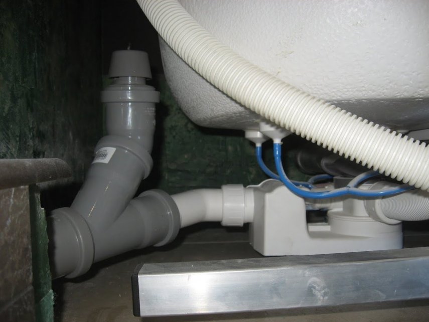

Начать надо с этого. Интеграция в районе умывальника.
https://petrovich.ru/ca...CDC4QAvD_BwE
у себя пробовал,мне не понравилась.Секло с нее в квартиру канализацией :( Но от срыва гидрозатвора должно помочь.
@K0nstantin у нее есть более неприятный побочный эффект. Шум. При срабатывании. Противный звук. Хорошие модели запах не пропускают. Но шумят все. ))

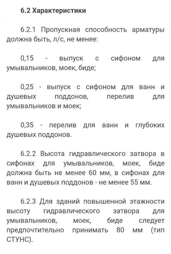

Нормативное заполнение сливной трассы должно быть не более 2/3 диаметра. Если трасса засорена, при сливе её заполнение идёт полным диаметром и тогда за потоком идёт разряжение, которое и высасывает гидрозатвор. Для того, чтобы гидрозатворы были устойчивыми к срыву, согласно действующего ГОСТ 23289-2016 пункт 6.2.2. их уровень (высота) в санитарных приборах должна быть не менее 60мм, в высотных зданиях предпочтительно принимать 80мм (пункт 6.2.3)

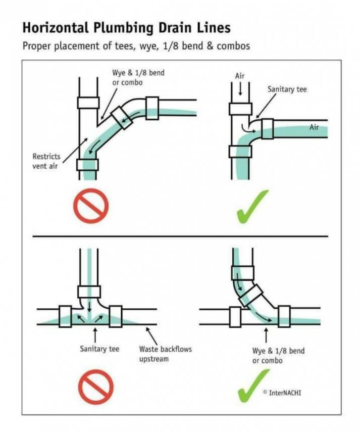

@Викинг - судя по описанию, у вас забит отложениями горизонтальный участок и чистить его надо полностью. Проверить засор можно эндоскопом с камерой и кабелем до 2м подключенным к смарфону. На мой взгляд, ещё одной причиной является контруклон трассы, а так же установка на горизонтальных участках врезок прямыми тройниками. Т.е. слив с умывальника и других приборов происходит не направленный 45 гр. в сторону стояка, а в обе стороны, под прямым углом, что так же способствует образованию отложений в горизонтальной трассе - нижний левый рисунок.

2 минуты назад, Technik-san сказал(а):
@Викинг - судя по описанию, у вас забит отложениями горизонтальный участок. И на мой взгляд, ещё одной причиной является контруклон трассы, а так же установка на горизонтальных участках врезок прямыми тройниками. Т.е. слив с умывальника происходит не направленный в сторону стояка, а в обе стороны, что так же способствует образованию отложений в горизонтальной трассе.

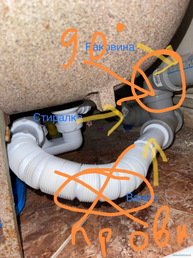

@Викинг
IMG_20220124_210639
Перечеркнутую гофру надо выше поднять. И тройник на 45 заменить. Вода падая под 90 идет в сторону уклона. И у вас будет флюпать ванна.
