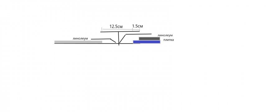

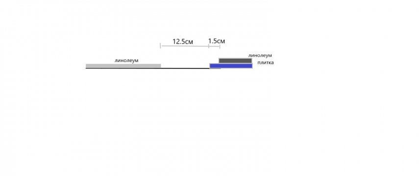

Старый ремонт от прежних владельцев, деревянный порожек сломался, такая вот картина, между прихожей и кухней.
Прихожая - линолеум, и теперь голая стяжка шириной 12.5см и длиной порога до входа в кухню. Кухня - плитка и поверх теперь линолеум (другого цвета и фактуры чем в прихожей), причем край его не закреплен и в 1.3-1.5см от края плитки.
Как проще всего это закрыть, без коренной переделки всего (в прихожей нужен ремонт, линолеум в перспективе менять вообще надо, но не сейчас)? Думал широким порожком алюминиевым пока закрыть - они до 10 см шириной, а тут нужно 15 чтобы всё это перекрыть. Кусок линолеума подобрать 12.5 шириной и вклеить, и порожек узкий? Мастера, посоветуйте простой оптимальный вариант на время, для неумелых рук?

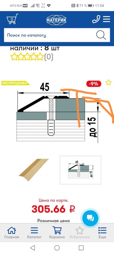

Ван, спасибо за ответ, но несколько не понял, как их совместить? как на рисунке?
схема_2_порожка

Найти самые низкие 4-5 мм.Низкие края наружу. В середине некий элемент, вроде оргалита и на силикон Т профиль между нами. Пирамтдка-мини. Колхоз, но быстро,дешево и прочно.
