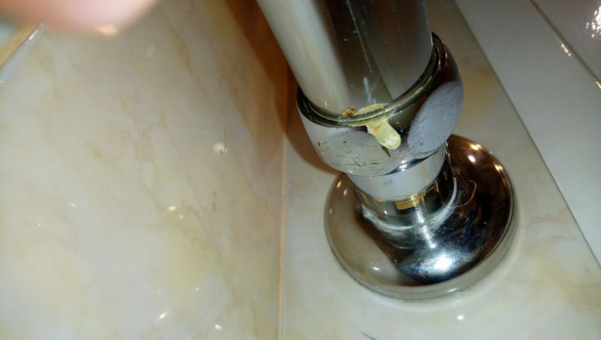

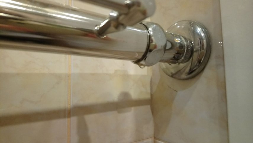

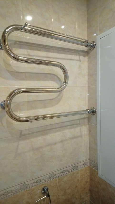

Доброго времени суток! Потёк стык. Три месяца назад слесари меняли там прокладки, но всё равно потёк... Что предпринять? Если подкрутить, то как? Если менять прокладки, то на какие? Или ещё что-то?

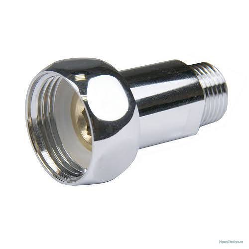

Не вот такой ли блестяшкой подключен полотенцесушитель?
Если такой, то записывайте диагноз.
Накидная гайка (на рисунке слева) притянута к остальному корпусу гайкой с прокладкой (на рисунке виднеется внутри, золотистая, с заметным шестигранником). У этой гайки по уму должна быть левая резьба, чтобы она закручивалась при закручивании накидной гайки. Для упрощения-удешевления там наказана обычная резьба. При затягивании накидной на полотенцесушитель гайки золотистая гайки откручивается, образуется щель, через которую и начинается течь. При попытке затянуть накидную гайку с благими намерениями устранить течь золотистая гайка раскручиватся ещё больше, течь усиливается, накидную гайку тянут сильнее, золотистая раскручивается сильнее, течёт, тянут, раскручивается и т.д.
Желательно снять полотенцесушитель и крепко затянуть внутренний шестигранник, тем самым плотно поджав накидную гайку.

Не капало несколько дней. Сегодня опять закапало. А по последнему фото вам не кажется, что, где рыжее, там трещина в самом п\с?
Нет. Там скорее всего то самое, что описал Ались. И мимо внешнего края прокладки течёт дальше.
