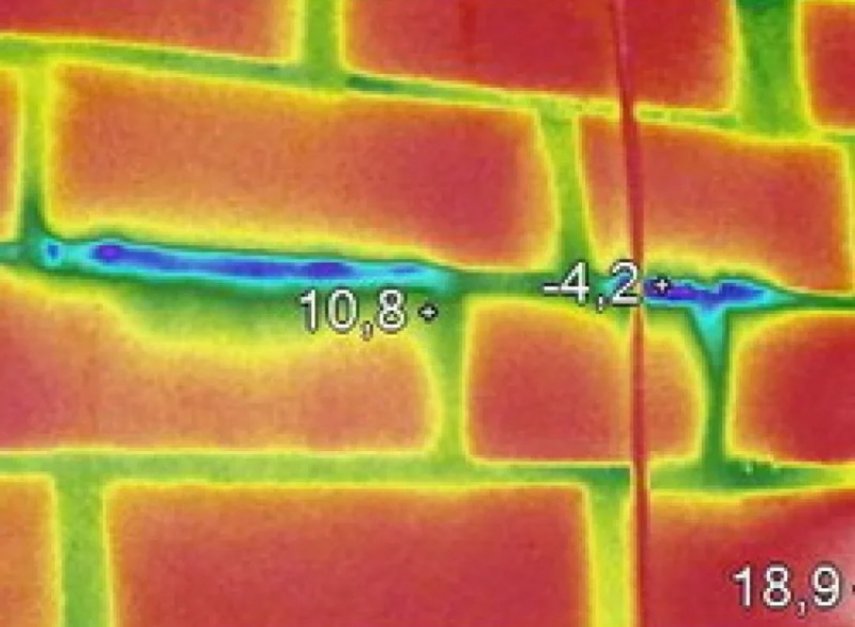

@ptaha - как я вижу последовательность действий. Перед штукатуркой стен, обязательно пригласил бы на квартиру специалиста для тепловизионной съёмки. Картинка с тепловизора покажет точно, где надо утеплять либо пропенивать стыки между блоками. Эту картинку предоставить застройщику для исправления его же косяков и пользоваться нею как исполнительной схемой для рабочих. После устранения, снова проверить тепловизором результат. Все материальные издержки должны быть за счёт застройщика, потому как наличие мостиков холода в наружных стенах является предметным доказательством халтуры и брака в производстве работ. В Москве стоимость тепловизионного обследоаания год назад была 5 т.р. ко мне на объект приходил мастер с тепловизором, который стоит 600тыс.рублей
