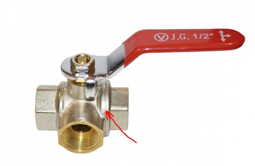

Течь на трехходовом кране
Есть кран такого порядка, на котором спустя пару лет эксплуатации в системе отопления появилась течь на месте заводской сборки:
Может кто пробовал такое устранить, чтобы не менять кран на новый? Предполагаю, что цианокрилат поверху тут не поможет. Разве что- то типа клея-герметика fix all?
Этот узел собран на анаэробном клее. Если получится, можно стронуть, раскрутить, почистить от остатков клея и собрать на анаэробе.
А если не получится? :)
Не смотря на то, что ломать - не строить, честно говоря и разбирать не хочется, хотя наверное это и лучше(надежней) вариант, чем пытаться сверху замазюкать.
