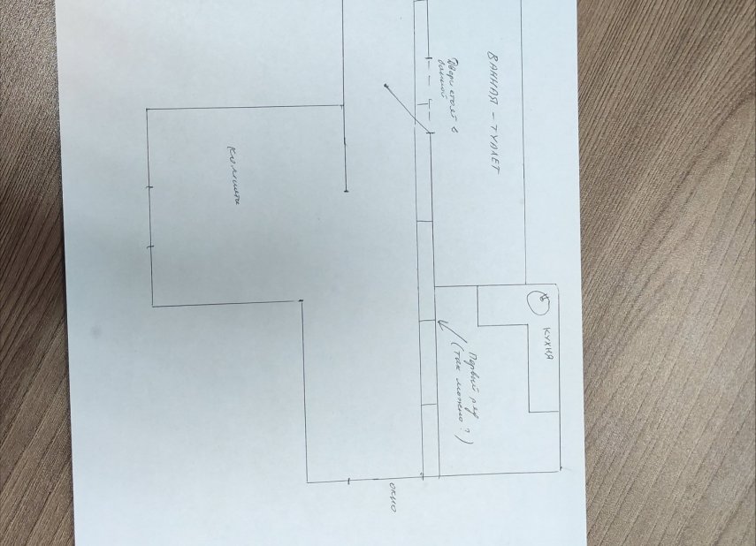

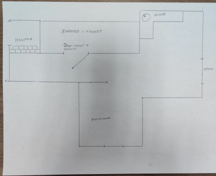

Хочу одним контуром уложить ламинат, откуда начать? Укладка вдоль. В ванной стоит дверь, коробка подпилена под старый ламинат.

От гарнитура, сможете максимально задвинуть под него первые ряды
А никаких проблем что влево что вправо, большинство ламината укладывается рядами, только некоторые поштучно и то их можно рядами собрать. Тем более такой фокус надо сделать раз, а потом ряды можете слева начинать
