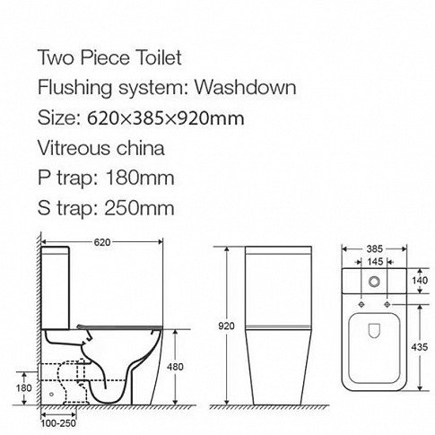

Вы крайне неудачно унитаз сфотографировали.
Понять что такое строго в пол или строго в стену, я лично не могу. Наверное я очень тупой.)
Пилить унитаз категорически не советую.
Блин. Это чаша инсталяции. Вы сейчас пытаетесь ее просто на стену повесить и снизу подвести каналью? Где сама инсталяция? Тут перемычку категорически резать нельзя. Тут не малая кровь, тут грандиознный колхоз намечается, чую.
Это не инсталляция.
Это унитаз напольный.
Выбран был из-за высоты 920, это было важно по причинам несвязанным с темой.
На чертеже перемычку не видно, как и на фото.
По идее на это место не должно быть сильной нагрузки, там бачок сверху. Видел модели вообще без нее.
Вот. Красный пунктир - как планируется пустить слив.
Перемычка, показанная на фото, мешает это сделать.

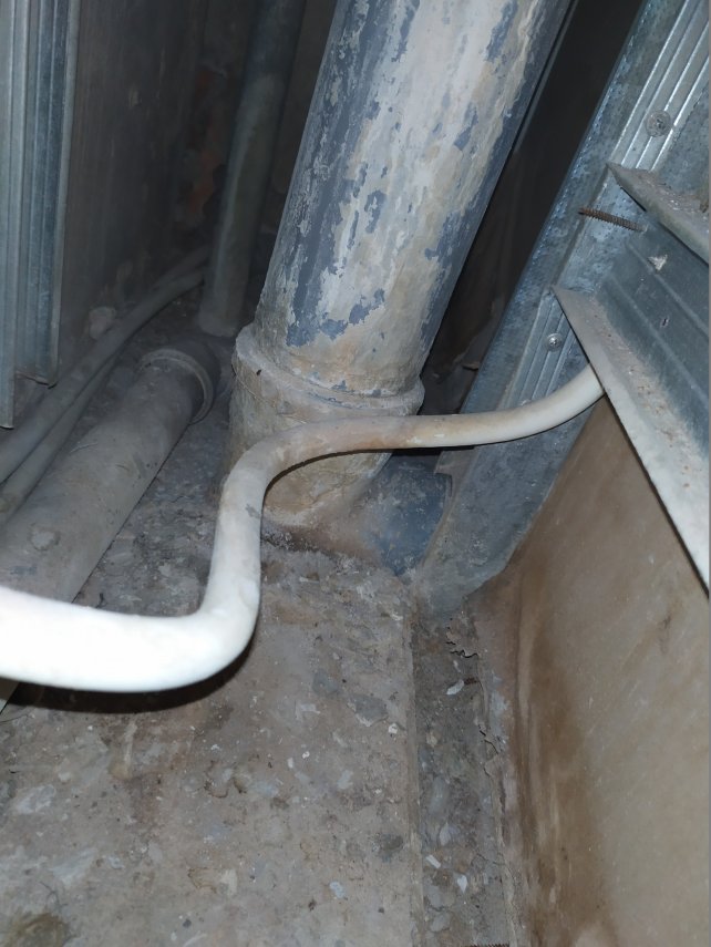

Сэр! Не пилите унитаз. Ломайте гипс. Соединяйтесь за стеной. И унитазом дыру закройте. Это самая малая кровь и будет работать
Керамическая чаша отливается и закаливается единым куском и отрез части непредсказуемо скажется на всей конструкции - может просто всё потрещать и развалиться. Ломайте стенку и выводите отвод в горизонт от крестовины стояка.

То есть необходимо, не ломая стены, выпилить в ней отверстие, которое потом закроется самим унитазом, и врезать новый слив в стояк?
А старый как-то заложить? Чтоб придвинуть трон к стене, не отпиливая ничего, его нужно убрать совсем. Но он частично утоплен в полу.
Судя по фото, там в крестовину вставлен отвод на 45°. Его надо заменить на два 90° отвода.
Или использовать гофру. Стяжку около крестовины надо подразбить.
Это вряд ли получится.
Стояк почти вплотную к стене, а отвод сделан на уровне ниже пола.
Если я правильно понимаю, в этом случае чтоб добраться до отвода, надо и пол разрушать, чего не хотелось бы.
Я думаю сделать новый отвод прямой, повыше. А вот старый надо убрать. Не очень понимаю как это сделать, если он так низко сделан.
Но я - профан, надеюсь есть какие-то способы, потому и спрашиваю совета.

Вот как сейчас, только залито стяжкой
К сожалению там нет крестовины.
То что у меня точит из пола - это короткий патрубок, непосредственная часть общего стояка.
Расстояние от стенки стояка до стены всего 8 см.
То есть врезаться в стояк в любом случае предстоит видимо, заменой
заменой отвода отделаться не получится.

Не драматизируйте. Все это точечно переделывается. Без видимых последствий. Там отвод 45 торчит как минимум в стояке. И унитазом не рискуйте.
5 минут назад, Poresh сказал(а):
7680.970
Крестовина все же есть видимо.
Но она утоплена в стяжке.
Очевидно вы правы.
Надо не торопится и сделать все по уму.
Сантехнику самому жаль пилить конечно.
Но на масштабный ремонт с новой плиткой не готов.
Надеюсь получится разрулить локально.
