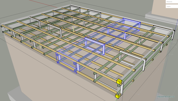

Вопрос - как лучше=надежно связать между собой кирпичные стенки, профлист и бетон, чтобы в будущем плита по профлисту не сместилась в сторону? Пришла идея просверлить отверстия (глубиной 4-5 см) в профлисте и кирпичной кладке, после чего забить туда обрезки арматуры 6 мм (желтые на картинке ниже). Нормальный вариант?

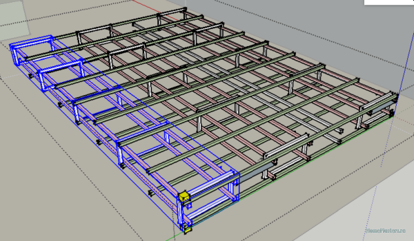

Арматура для верхней и нижней решеток уже готова = 12 мм, нарезал еще осенью, надо только согнуть хомуты и все связать. Конструкция для профлиста 20 мм будет такой:

Какова допустимая высота и ширина волны (в пределах от- и до-), а также толщина металла?
(картинка)
Здесь основной идеей было вязать каркасы не по длинной, а по короткой стороне?

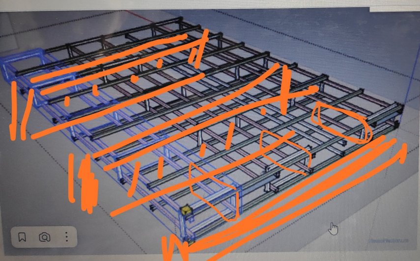

Перерисовал, вот что получилось:
Под каркасами будут подложены обломки тротуарной плитки толщиной ~3 или ~4 см, имеются два разных типа.

Основная идея не в длинной и короткой стороне, длина стороны не имеет значения. Смысл каркаса в неразрывности. Есть вертикальный пруток торчащий из стены. К нему привязано кольцо. к горизонтальным сторонам кольца привязаны прутья арматуры висящего перекрытия на которые действует нагрузка. Смысла в кольце повернутом вдоль стены нет никакого.
Арматуру в стену следует вбивать рядом с вертикальными прутками арматуры стены. Я бы вбил на 10-15см
