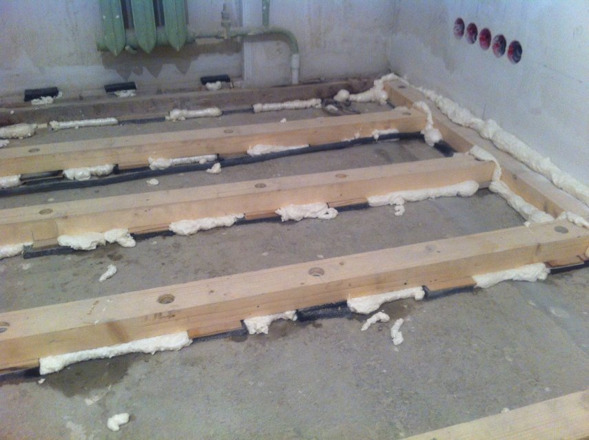

Алексей Сергеевич, раз у вас был пол на лагах, надо было конечно делать такой же пол.
соседи могут пожаловаться на ухудшение звукоизоляции

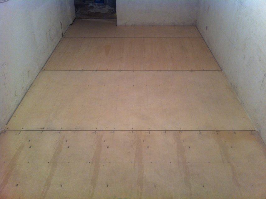

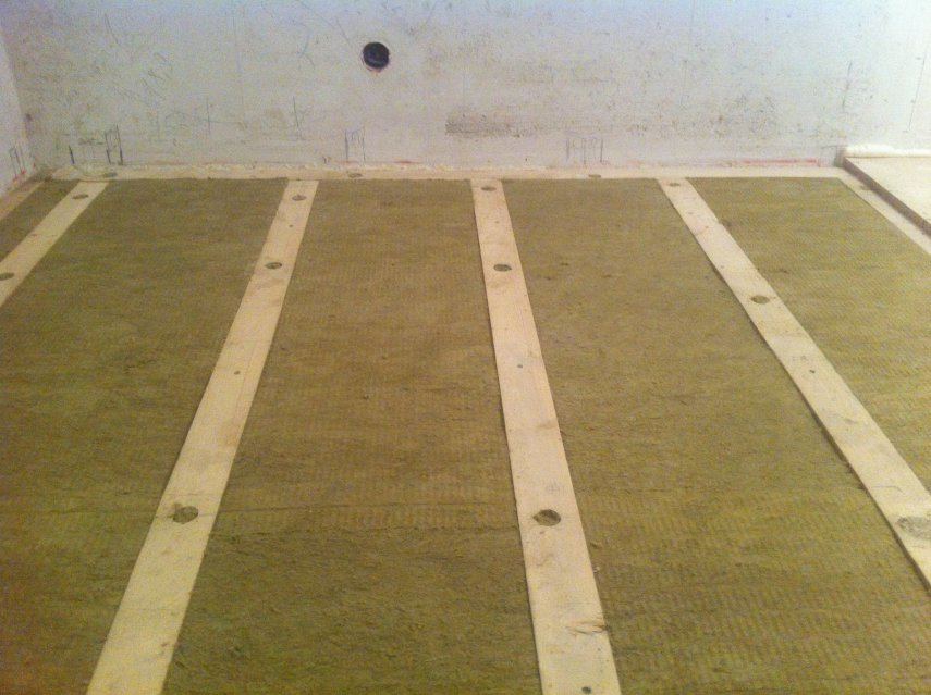

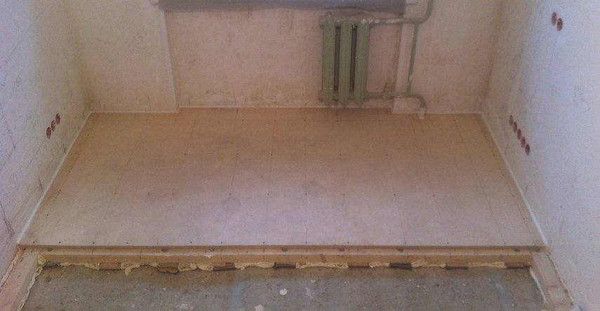

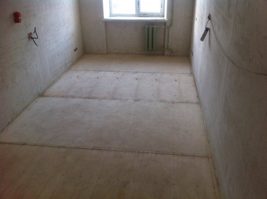

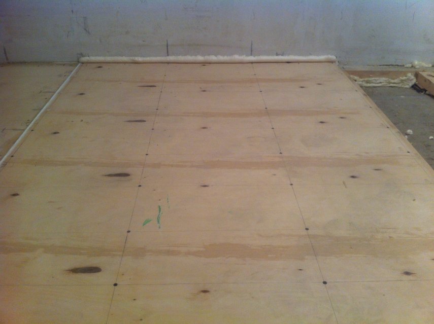

Можно сделать пол на лагах и отвязать лаги от плиты перекрытия:PHOTO-2019-11-26-13-13-55.thumb.jpg.ce268e1bb870b8461c92c0ae53f58826.jpg
