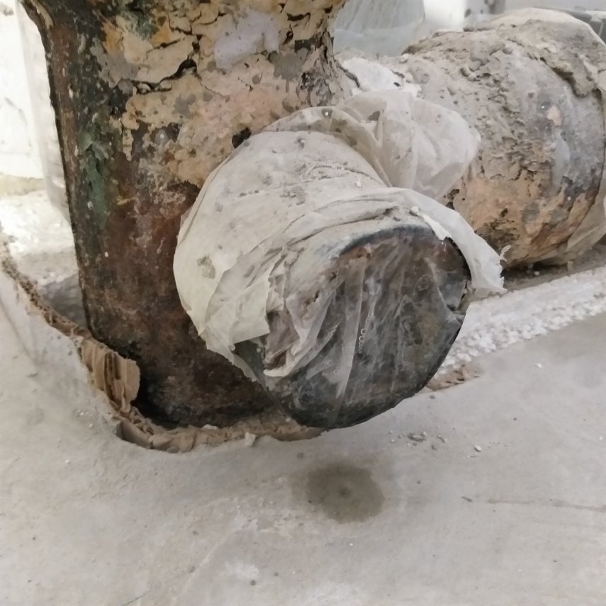

Добрый вечер!
Сломанный отвод от советского чугунного стояка (то есть диаметр уже не его стандартный - нельзя воткнуть стандартный резиновый переходник на 50).
Глубина 6 см. Мокрый и грязный внутри (возможно, удастся ночью его подсушить, обработать каким-то химикатом для обезжиривания).
Задача - замуровать навечно, не увеличивая его длину (то есть действовать внутри отвода).
Спасибо за любой совет!
ps Заменить на пластик нельзя!

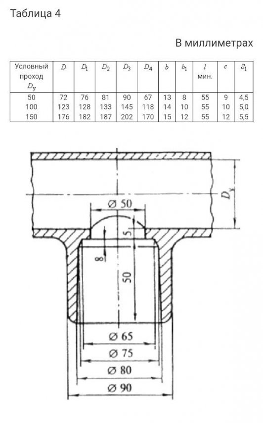

@zmeygordynich - порекомендую для начала заглянуть в ГОСТ 6942-98 Трубы чугунные канализационные и фасонные части к ним. Технические условия , где сказано :
4.2.1 Раструбы фасонных частей изготавливают четырех типов: I , II, III , IV.
4.2.2 Конструкция и размеры раструбов типа I должны соответствовать указанным на рисунке 2 и в таблице 3, типа II - на рисунке 3 и таблице 4, типа III - на рисунке 4 и типа IV - на рисунке 5. Размеры даны без учета антикоррозионного покрытия. Допускается вариант изготовления раструбов типов I , II, III без кольцевой канавки на внутренней поверхности раструбов.
И если у автора раструб || типа , то он внутри на конус и резиновый манжет внутрь здесь никак не получится поставить. Визуальное отличие таких раструбов в том, что у них отсутствует наружный буртик. Тогда как у остальных раструбов с наружным буртиком внутри не конус, а цилиндр. Вот для цилиндрического внутри раструба ваш совет будет как раз кстати.
Это редкий случай. Тем более, что на фото автора бортик есть.

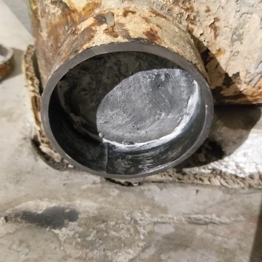

Бортика там нет - он откололся когда потолок сантехкабины на него упал) то есть идет ровная практически круглая труба - сегодня замерю её штангенциркулем на предмет резиновой заглушки в или на трубу но подозреваю что диаметр будет не точно в мм а +-буду смотреть но наверное всё-таки цемент

1. Нет
2. Цилиндр но в месте приварки к вертикальной трубе какой-то бортик
3. 1й этаж 9этажки
