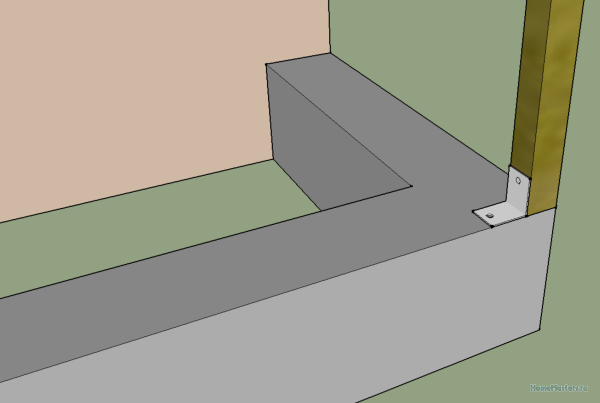

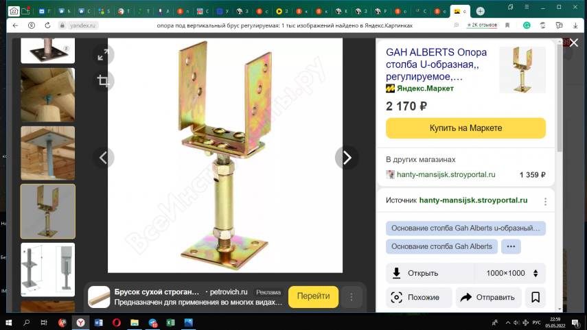

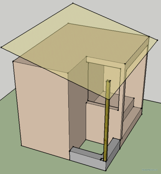

@Дмитрий 78 У родственников заменили старый угловой столб кровли веранды/крыльца на новый, в сечении примерно 60х{70-80} мм. Его установили на угол фундамента. Сверху он закреплен, а снизу надо будет к-л образом привязать его фундаменту. Напрашивается усиленный уголок - к столбу универсальными саморезами, вопрос - чем лучше надежно связать его с фундаментом?
Можно анкером по бетону.
Другой вариант - несколькими пластмассовыми дюбелями с саморезами.
Что бы Вы использовали в данном случае?
9 часов назад, Дмитрий 78 сказал(а):
но и хороший дюбель возможен.
Дюбелей можно и 2-3 шт.
Какого диаметра (по пластику) лучше?
8 часов назад, Дмитрий 78 сказал(а):
10-12. Саморезы 6-8
10-12 и 6-8 - это длина в см ?
