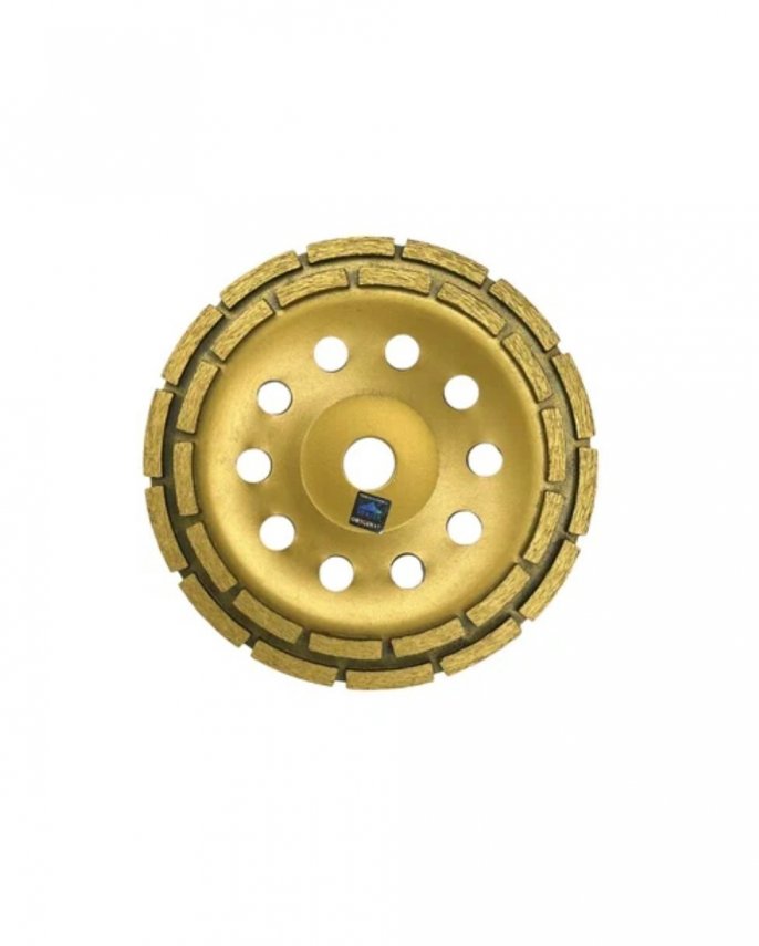

Мне в магазине при покупке алмазной шлифовальной чаши для очистки бетонной стены от маслянной краски продавец посоветовал вместо чаши (двухрядная) взять алмазный гибкий шлиф круг Черепашки. Говорит, мол, многие мастера жалуются что алмазые чаши скользят по краске и берут вместо них Черепашки. Не знаю, не могу сказать, что ему было так выгодно всучить мне Черепашки - у него было достаточного и того и другого. Единственное, можкт быть, навар на Черепашках был бы побольше или плохо продавлись эти круги. Хотел спросить вашего совета: что лучше взять для очистки от маслянной краски - Черепашки или двухрядную шлифовальную чашу?
черепашкой краску, сомнительное занятие.
на авито и любой барахолке купите чашку алмазную, сегментную, для шлифовки бетона и прочего, она просто своими сегментами будет царапать и снимать краску.
черепаха просто плавить краску будет
1 минуту назад, zmeygordynich сказал(а):
@Ruslan556 да
То есть, получается, продавец мне солгал? Сегодня верну этот круг
