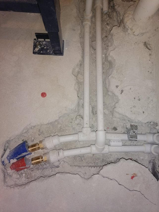

Уважаемые специалисты! Прошу подсказать возможно ли такое соединение в стяжке пола закрывать плиткой? IMG_20220415_124633.thumb.jpg.18ac3becfbf28f13df634c2590f6a53f.jpg
@Н11 я бы не обольщался. И дело не в полиэтилене, а в "качестве" пайки ПП... Если резьбу в ПП муфты монтировали те же люди, то это ещё одна потенциальная проблема.
Предложили стяжку под новую трассу штробить?
Если нарастить полиэтилен гильзой как думаете норм будет?
я бы не стал всё это на отопление в стяжку муровать

Это вода, а если в утеплитель и без стяжки плиткой закрыть?
плитка лопнет, да и за что держатся ей
А кто мешает соединить в стяжке два полиэтилена соединителем ? А от полипропилена или отказаться, или соединить с полиэтиленом выше стяжки?
Да и полипропилен ваш сварен коряво. Я бы его заменил. Очень сомнительно выглядит. При такой сборке наверняка потечет.
