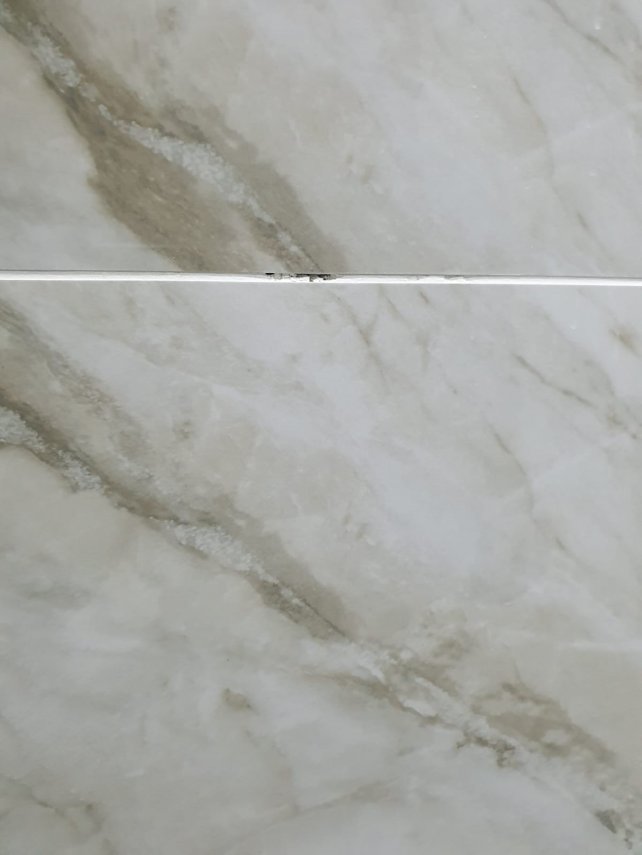

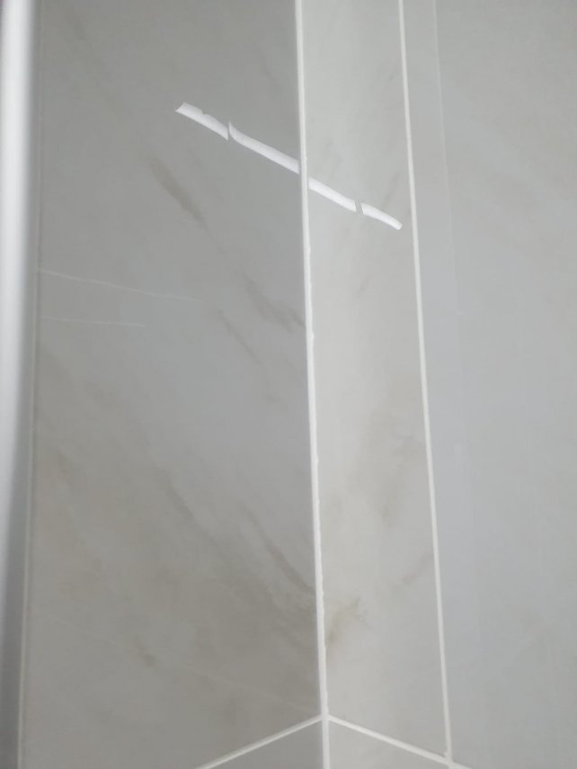

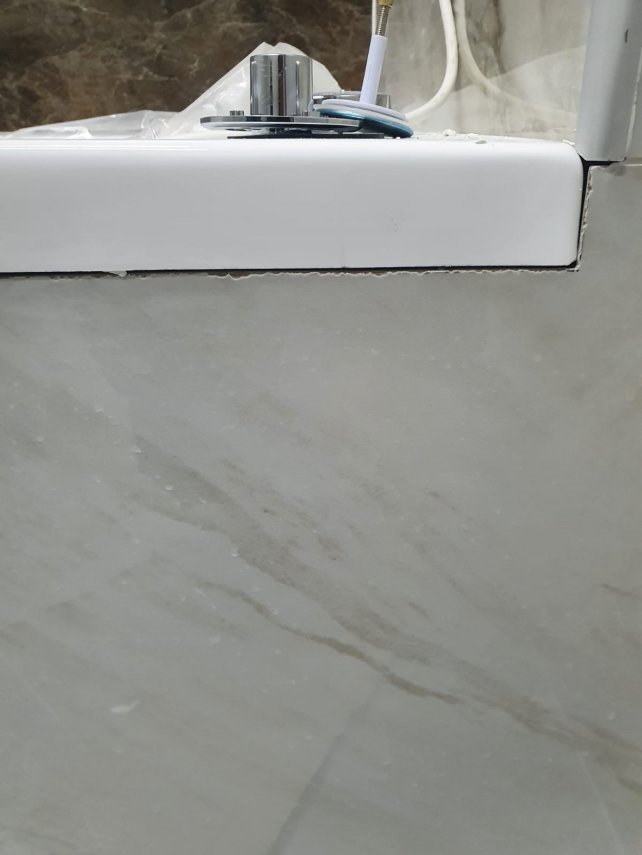

Много сколов на плитке, такое конечно недопустимо

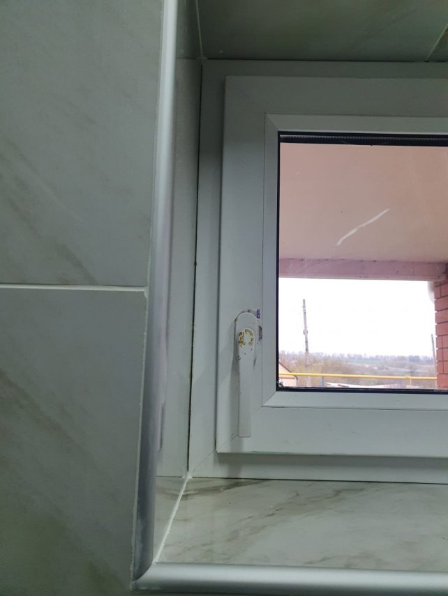

А по поводу плитки на окне?Она же должна заходить на окно или нет?
Возможны разные варианты. Можно откос оформить, чтоб плитка примыкала к оконной раме. Тут требуется точная аккуратная подрезка. Можно завести край плитки за раму. Технически это проще исполнить. Эстетически это ничуть не хуже первого варианта. Если аккуратно оформить и затереть шов между плиткой и рамой.

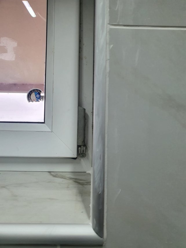

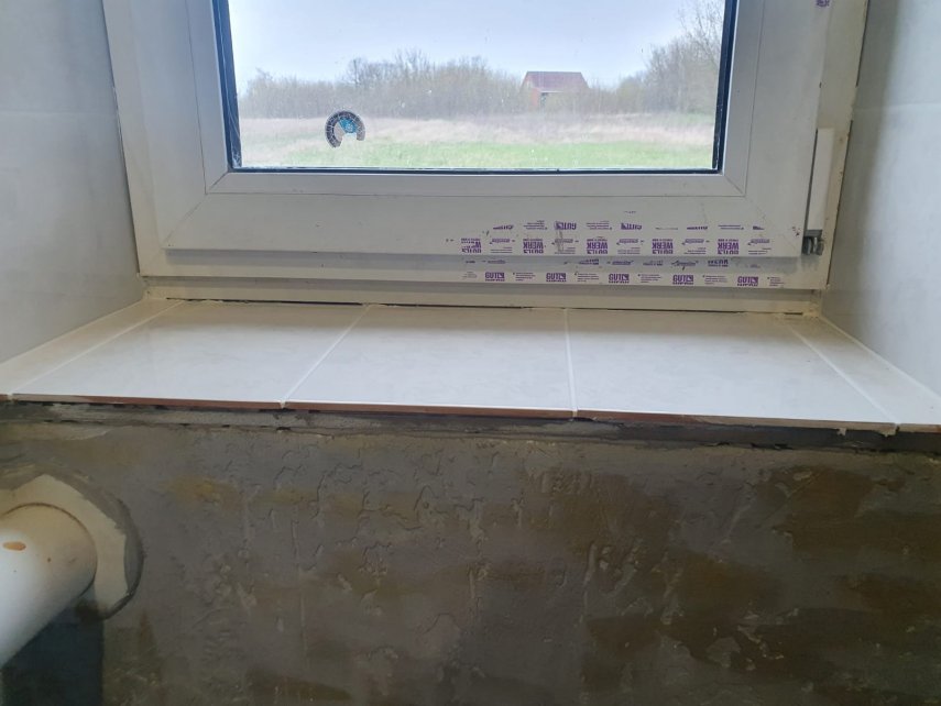

Тут ещё конкретный косяк. На фото второго окна.
Эти дебилы, формируя подоконник, плитку под подставочный профиль завели, а не под оконную раму. Этот профиль вообще не должно быть видно. Он предназначен для того, чтоб с уличной стороны к нему крепился отлив, с внутренней в этот паз подоконник заводится.
В той конфигурации, что сейчас у вас, помимо того, что смотрится уродливо, сквозняки сифонить будут, а в холода возможно образование наледи под окном. Сам по себе неприкрытый подставочный профиль не обеспечивает должной теплоизоляции.
Мастер сказал что ничего исправлять не будет. А действительно, как это исправить?только снова покупать плитку( мы тогда успели ее взять по старой цене, около полутора тысяч стоила, сейчас начала искать ее, она уже 3400). Как бы для меня это существенные деньги. Так теперь еще и мастера искать, который согласиться исправлять работу..
