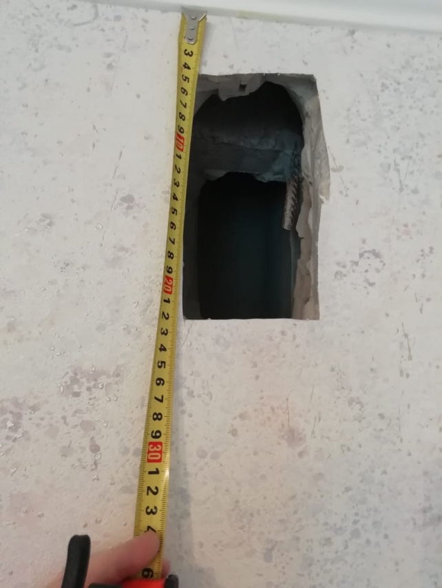

Здравствуйте.
В относительно свежем монолитном доме вентиляционное отверстие выглядит как на картинке ниже.
Всего в квартире 3 отверстия, и только это вызывает вопросы.
Что смущает: за отверстием в наружней стене видна еще одна стена, в которой тоже есть отверстие (проделанное с разрушением арматуры, видно на фото).
Между "нуружной" и "внутренней" стеной заметная пустота, мусор может падать вниз.
Складывается впечатление, что пространство между "наружной" и "внутренней" стенами - это разгонный канал. А пространство за "внутренней" стеной - основной вентканал. В этом случае, строители по ошибке пробили отверстие во "внутренней" стене (которая с арматурой).
Правильно ли я понимаю устройство вентиляции в данном месте? Или все совсем не так?
Нужно ли в данном случае что-то чинить, например заделать отверстие во внутренней стене? Или, например, проложить мой воздуховод так, чтобы он входил сразу за "внутреннюю" стену?
Тяга есть.
P.S. Пытался у застройщика и УК получить какую-то информацию о конструкции дома. Не преуспел - все посылают. Поэтому приходится угадывать.
На фото стена на кухне вокруг вентстояка, я полагаю. Внутреннее отверстие в теле бетонного вентиляционного короба. Внешнее отверстие в стене из гипсолита скорее всего, которая построена вокруг вентиляционного короба в целях звукоизоляции и косметических. Вентканал вытяжки следует завести во внутреннее отверстие, примыкания герметично заделать, чтобы воздух шел напрямую в венткороб, а не в пространство между стеной и коробом.можно заделать пространство между стенами, но проще и правильнее просто вставить гильзу от поверхности внешней стены до внутренней поверхности венткороба а примыкания вокруг гильзы запенить и заштукатурить.

Внешняя стена относительно ровная и прямоугольная, а короб стоит "как бог на душу положит" Опять же, внизу основание кривое-косое. Проще стенку отодвинуть, чем основание хорошо выравнивать. У застройщика все на скорость работают, им не до красоты и экономии места.

Какие будут негативные эффекты, если ничего не делать, подключить к внешнему отверстию вентканал от вытяжки и всё?
Будет жир из вытяжки накапливаться между стенами?
Скорее всего никаких. Теоретически возможны взаимные помехи соседям и от них слегка запахом может тянуть в случае, если "черновой бетонный дом" сделан с дырами.
Соседи вполне могут прибежать и табличку начистить за такие художества. Вокруг венткороба вполне могут быть отверстия в перекрытии через которые гарь будет проникать в чужую квартиру. МОгут жировые отложения косметические неприятности доставить. Короче - трубу надо заводить в вентканал и примыкания заделывать. Не экспериментируйте.
