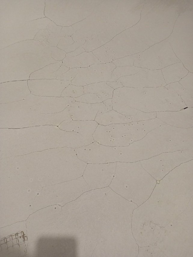

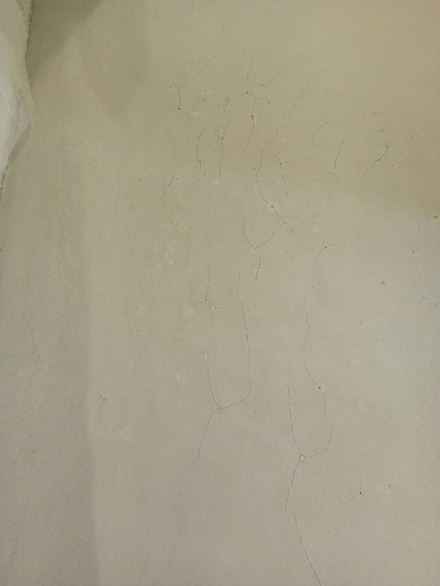

Здравствуйте! Очень нужен совет. Мастер залил наливной пол в коридоре средством Ровнитель универсальный КМ Юниверсум самовыравнивающийся. Прошло 5 дней, появились мелкие трещины локально в двух местах. В одном месте сильнее, в другом меньше, фото прилагаю. В дальнейшем планируется положить керамогранит размером 20*60. Мастер предлагает удалить наливной пол перфоратором там, где трещины глубже, прогрунтовать и заделать плиточным клеем. Второе место не трогать. Что посоветуете?
фото 1
фото 2
Простукивайте повреждённые и не только места. Если слышна пустота, под замену однозначно.
Необходимо полностью демонтировать залитый наливной пол и произвести заливку по новому. Иначе плитка отойдет вместе с наливным полом.
На первой фотке как будто кусочек пленки виден слева.Вы его накрывали что ли? О.о
Снимать все что отвалится и ровнять по нормальному.Испачканый клеем керамогранит отчистить будет сложнее, после того как он отвалится от вашего пола.
Простучали, часть пола демонтировали и замазали то место плиточным клеем. Где были мелкие трещинки при простукивании не слышно пустоты.
