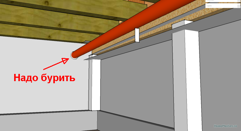

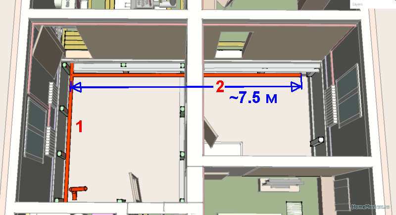

Дом на этапе оштукатуривания. Решил проверить можно ли разместить кухню в комнате справа на картинке (ранее планировалась в помещении слева). Для прокладки канализационной трубы под номером '1' (110 мм) все предусмотрено, а для '2' придется бурить фундамент (его толщина 40 см) в подполье, в верхней его части. Бурить для 110-ой трубы сложнее чем для 50-ой и для фундамента отверстие в 120-130 мм хуже чем 60-70 мм. Подойдет ли 50-ая труба для кухонных нужд при такой ее длине (только для кухонной мойки и посудомоечной машины)?

Тут не требуются чьи то советы - есть СНИП по которому уклон трубы 50 мм должен составлять 3 см на 1 погонный метр. Это минимальное значение. Больше - лучше.
Спасибо! Вы сейчас помогли обнаружить мой косяк - я рисовал для 110-ой трубы с уклоном 2см на 1м. Потом на автомате подставил вместо 110-ой 50-ую трубу, а угол не изменил. Надо будет все перепроверить.
А для нерасчетных участков 50-й как раз этот уклон положен - 0,02. Для 110-й - 0,009. 1/D.
Только он давно заменён.
