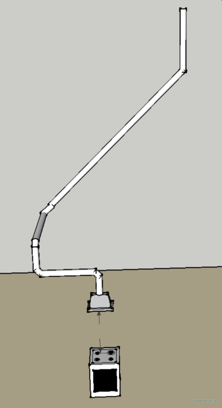

Пожалуйста подскажите допустима ли вытяжка для газовой плиты такой формы?

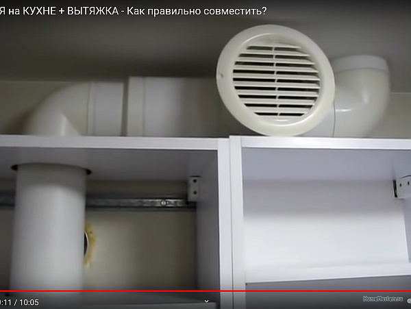

В итоге хотелось бы получить вытяжку, которая представлена на фотографии из ютубовского видеоролика - снизу вытяжка с вентилятором, когда вентилятор отключен работает 'естественная циркуляция' воздуха.

круглых колен под 45 наверное не найти будет, из пластика
А так в принципе ничего особенного, диаметр труб из жести по больше и вентилятор протолкнет
Вытяжка из рыжих канализационных труб, у них есть повороты под 45'.

Дело в том что вытяжка по требованию газовиков должна быть естественной. А принудительная - только на время приготовления пищи на плите. Здесь два немаленьких горизонтальных участка, говорят естественной вытяжке с ними будет тяжело справиться, в результате из трубы потечет конденсат?
конденсат вряд-ли, все-таки на выдув работает, и в холод будет лучше работать, если приточку обеспечить
Если горизонтальные участки не в теплом помещении, а на холодном чердаке, то конденсат однозначно будет в изобилии.
@Дмитрий 78, @Sano Если делать вентиляцию в санузле под потолком, то придется держать ее активной постоянно, т. е. со включенным вентилятором или с выключенным, через вентиляционную трубу должен постоянно циркулировать=утекать воздух, унося с собой тепло. Если трубу физически закрыть сверху (под потолком) в дом потечет конденсат, который вероятно замерзнет(?).
Можно ли сделать выход вентиляции не вертикальным через потолок на крышу, а горизонтальным через стену на улицу, с легким уклоном в сторону улицы? Т. о. когда вентиляция будет не нужна, можно будет закрывать заслонку и движение воздуха прекратится.
Нужно понимать, откуда в трубе может быть конденсат. Он оттого, что на части траектории трубы часть времени температура окружающей среды может быть ниже точки росы воздуха в помещении - поскольку в помещении воздух напитывается влагой "дополнительно" и точка росы повышается.
Если достаточно плотно перекрыть трубу изнутри помещения - конденсату взяться будет неоткуда. Вода может попасть в виде дождя, но это уже другой случай и лечится козырьком.
Если поток воздуха в трубе большой - он греет трубу, так что температура стенок выше точки росы.
Чтобы не было конденсата при малом потоке (вернее, чтобы уменьшить "критическую скорость потока"), следует утеплять участки трубы, проложенные "в холоде".
Уклон в сторону улицы - распространённое решение, от дождя тоже помогает.
Если существенный участок трубы, используемой периодически с вытяжкой, проложен в помещении, возможно, стоит расположить "узел ввода воздуха естественной вентиляции" в трубу на конце этого участка, чтобы сократить путь естественной вентиляции (= аэродинамическое сопротивление, то есть увеличить максимальный поток). Выглядит как обычный вентиляционный обратный клапан в направлении "из помещения", где на лепесток установлен грузик (или ось ориентирована относительно вертикали) так, чтобы он открывался без движения воздуха (поскольку перепад давлений естественной вентиляции редко превышает десяток-другой Па, он не может открыть клапан сам). А вот при работе вытяжки - он закроется, что и нужно.

Мне в принципе удобнее сделать вытяжку через стену, если при этом она будет справляться со своей функцией.
Когда Вы говорили "Уклон в сторону улицы - распространённое решение, от дождя тоже помогает", Вы имели в виду именно случай через стену, верно?
Если можно делать вытяжку на кухне и в санузле через стену, почему тогда везде описывают вытяжку через кровлю (а потом многие героически борются с конденсатом, капающим внутри помещений - весь ютуб забит подобными случаями)?

Потому что "побуждающая сила" (перепад давлений, вызванный разностью плотностей теплого влажного и холодного сухого воздухов внутри/снаружи) естественной вентиляции тем выше, чем выше перепад высот между "впуском" воздуха (окном, вентиляционным клапаном и т.п.) и "выпуском". То есть, при выводе через стену может крайне хреново работать ЕВ. И, кстати, при этом она ещё сильно зависит от направления ветра, "подпора" им выпускного отверстия. Вплоть до "опрокидывания тяги" - воздух пойдёт внутрь. Если же вывод на крыше в верхней точке вверх, направление и сила ветра становятся практически не важны.
Ну, это в принципе то чего я и хочу достичь.
Летом можно окна открывать, а зимой когда необходимо - включать принудительную вытяжку.
Я правильно рассуждаю, проблем не будет?

В общем да, тем более, что летом ЕВ практически не работает даже в многоэтажках. От опрокидывания тяги - в вытяжках обратные клапана обычно есть. Так что как спецвентиляция только для вытяжки - никаких проблем, малое аэродинамическое сопротивление благодаря малой длине это то, что надо.
А вот если другой не будет, то как бы Вам не разочароваться в только принудительной вентиляции. Вентиляцию жилых помещений лучше делать непрерывной...
В этом случае естественная вентиляция в большинстве случаев будет отсутствовать. Понадобится вентилятор.

Капает, когда малый перепад высот и отсутствует утепление трубы нпо пути следования. Когда труба вертикальная , утепленная и достаточно длинная, то тяга хорошая и ничего никогда не капает.

У меня на чердаке будет 'летняя мансарда', трубы вентиляции будут мешать. Вентиляция через стену с вентилятором выглядит хорошим решением, если не откроются к-л подводные камни.
Когда вентилятор выключен естественная тяга через вентиляцию в стене все-равно будет присутствовать?
Может есть решение когда при выключенном вентиляторе труба на улицу будет наглухо перекрываться?

Есть вентиляторы с электрошторками, можно отдельно клапан пристроить. Будет или работать в свободном полете - вопрос открытый. При определенном направлении ветра наверное будет. В остальных случаях не будет, иногда будет обратная тяга.

Так обратный клапан. Можно ещё грузик на лопасть ему приделать, чтобы он точно открывался только при работе вентилятора.
