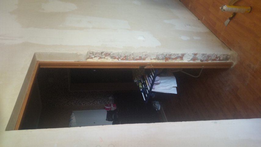

Здравствуйте, отвалился косяк межкомнатной двери из гипсовой штукатурки, в планах менять коробку с дверью, подскажите пожалуйста есть ли смысл выводить этот косяк армированной гипсовой штукатуркой, загнав перед этим в кирпичную кладку дюбеля? Или вначале лучше поменять коробку? (болтается уже, на соплях).

можно уже сейчас предварительно намазать слой, чтоб потом грязь не разводить.
а в дальнейшем поставить двери с добором

Сначала короб надёжно надо закрепит, потом откос восстанавливать любым способом, какой больше нравится
