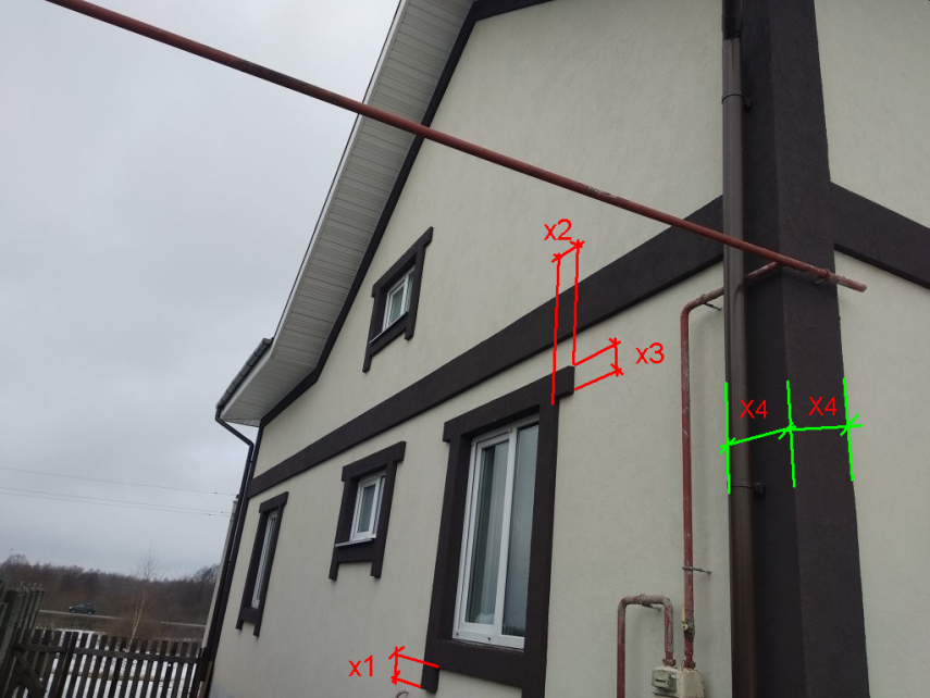

Хочу утеплить пенопластом углы дома и области вокруг окон, примерно так как на фото из интернета.
Какими выбрать значения Х1, Х2, Х3 и Х4, чтобы и как утепление работало, и смотрелось нормально?
Любые идеи приветствуются.
32 минуты назад, Дмитрий 78 сказал(а):
На фото не утепление, а просто декор
- Если декор выполнен из ПСБ, он же будет и утеплителем?
- Или если под ним будет штукатурка, то толку от утепления углов и областей вокруг окон не будет, т.к. штукатурка будет загонять холод под ПСБ?
В моем случае - хотел сделать тонкую затирку в местах где будет ПСБ, чтобы исключить продуваемость арболита. Поверх затирки приклеить ПСБ.
