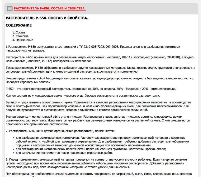

Можно и спиртом, в том числе метиловым (охрана труда!), изопропиловым... Это та же диановая эпоксидная смола с аминным (или амидным) отвердителем, только получше, чем ПЭПА.
Для эпоксидных ЛКМ промышленность выпускала растворитель Р-40.(Толуол, этилцеллозольв, ацетон). Сейчас не знаю. Эпоксидка часто хорошо растворяется 646 растворителем (толуол, ацетон, этилцеллозольв, бутанол, бутилацетат, этиловый спирт).
