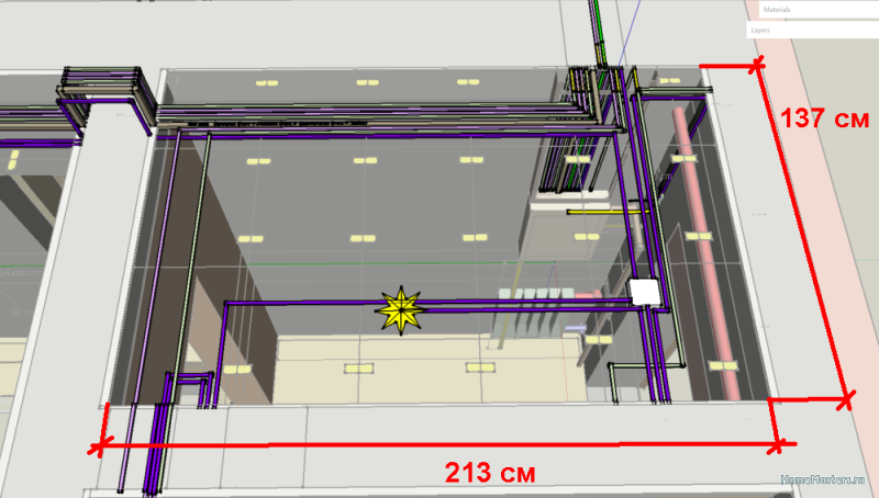

Есть небольшое помещение (тамбур) в доме, в котором расположен электрический щиток.
На 1-ой картинке - вид сверху, маленькие желтые прямоугольники - предполагаемые места расположения подвесов.

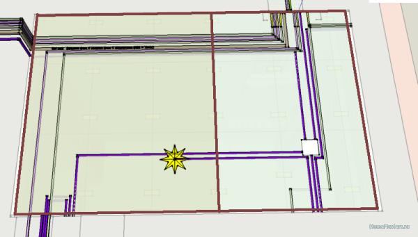

На 2-ой картинке - вид снизу/сбоку:
- красным изображены направляющие профили
- желтым - несущие профили
- зеленым - основные профили

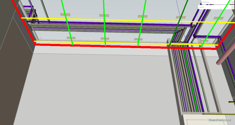

На 3-ей картинке - листы гипсокартона

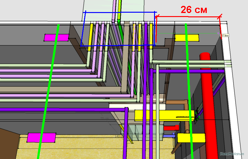

Видно что несущий профиль пересекается с большим количеством кабелей от щитка.
Обрезать несущий в области кабелей?
Обрезать
В области выделенной синим прямоугольником вырезать направляющий профиль, а правее (там где 26 см) оставить для крепления самого правого основного профиля, верно?
