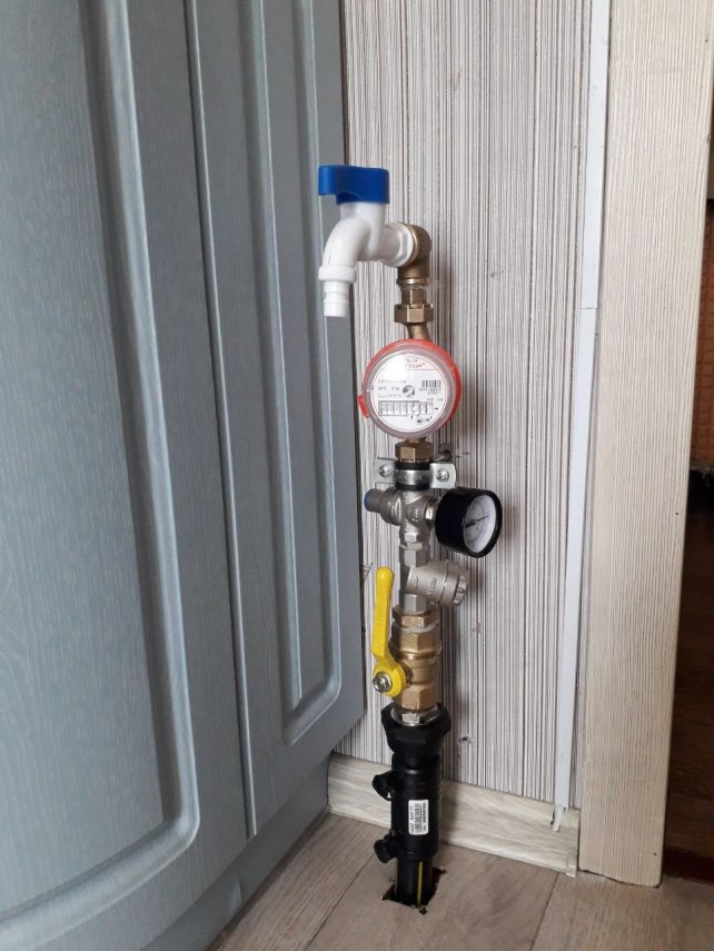

Мне в частный дом протянули внезапно трубу от центрального водопровода.
Плана разводки по дому труб пока нет.
Сказано за 5 дней установить фильтр, редуктор и счетчик и опломбировать.

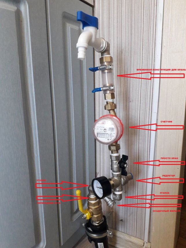

Подсоединил сам и не очень мне нравится результат.
Конструкция какая-то длинная, не эстетичная и качается туда-сюда всё на соединениях.
Что можно улучшить или сделать по-другому?
photo_2022
После крана Вы можете улучшать сколько влезет, отключая воду. Мне кажется, надо конец ПНД (или это не ПНД?) трубы попробовать куда-то перенести с глаз долой в шкапчик или... В общем, эстетику улучшить.
И принято поток воды через приборы направлять сверху вниз. Водяной счётчик может работать во всех положения?.. Ну а крепеж для труб продаётся, хомуты для сантехнических труб.
Для начала надо все, заменить на 3/4. У вас в техусловиях, кстати может и счетчик быть указан как 3/4.

В тех.условиях счетчик на 15 мм указан.
Подсказали, заменить косой фильтр на прямой и от уголков можно избавиться
Прямой удобнее в плане обслуживания безусловно. Избавиться можно много от чего. Чтобы понять как компактнее, надо общую картину видеть
