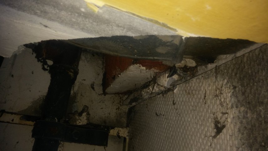

@Ромина , возможно какое-то недопонимание. Вот вы пишите:
В 04.10.2022 в 10:11, Ромина сказал(а):
К ацеитовой стенке присобачены бетоном (или цементом) кирпичи. Их к счастью немного, но нужно убрать. Как это можно сделать? Чем?
По описанию возникает картинка шиферной стенки с приклеенными к ней кирпичами. Берётся молоток, скарпель(зубило) и эти кирпичи с неё сбиваются. Всё! А возможно у вас кирпичная кладка с привязкой к металлокаркасу сантехкабины, тогда возможны сомнения и опасения ремонтных команд.
Лучше всего сообщения иллюстрировать фотографиями проблемы. В наше время это легко и доступно всем.
фото тогда, я понял проблему как вы рассказали

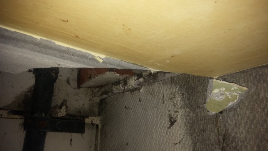

@Sano Вот такой кирпич, как на фото, по всему периметру потолка. Сам кирпич закреплен на боковой стене, видимо, цементом. Это было сделано наверно для того, чтобы потолок не ходил, для жесткости конструкции.
Потолок (2)
Потолок (3)
@volkodav
именно так. А стена будет жить?
53 минуты назад, Ромина сказал(а):
А стена будет жить?
Хм... Здесь тема такая - ацэидовые сантехкабины поставляются на монтаж по время строительства дома в уже готовом, собранном виде. Высота их меньше чем высота помещения и этот промежуток между кабиной и плитами перекрытия верхнего этажа закладывают кирпичом, который снаружи штукатурится. Кирпичи можно убрать и стена будет жить, но снаружи поверху появится 20-тисантиметровая щель. Если будете убирать ацэидовый потолок, то кирпичи придётся сбивать по-любому.
З.С. Ну вот, пара фоток и всё встало на свои места:D
