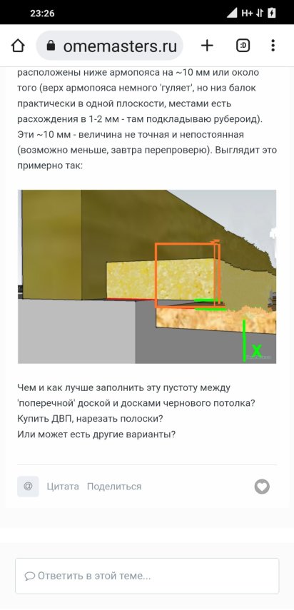

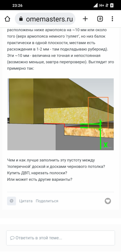

На практике к сожалению это не так, доски расположены ниже армопояса на ~10 мм или около того (верх армопояса немного 'гуляет', но низ балок практически в одной плоскости, местами есть расхождения в 1-2 мм - там подкладываю рубероид). Эти ~10 мм - величина не точная и непостоянная (возможно меньше, завтра перепроверю). Выглядит это примерно так:
Чем и как лучше заполнить эту пустоту между 'поперечной' доской и досками чернового потолка?
Купить ДВП, нарезать полоски?
Или может есть другие варианты?

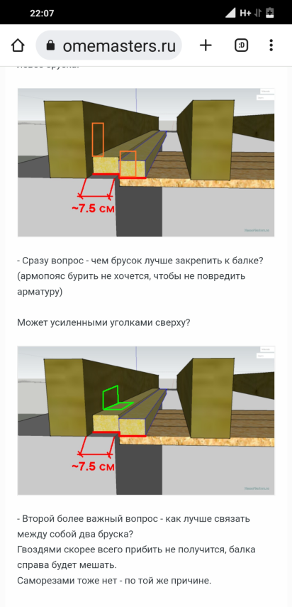

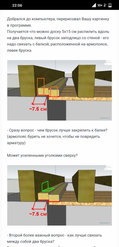

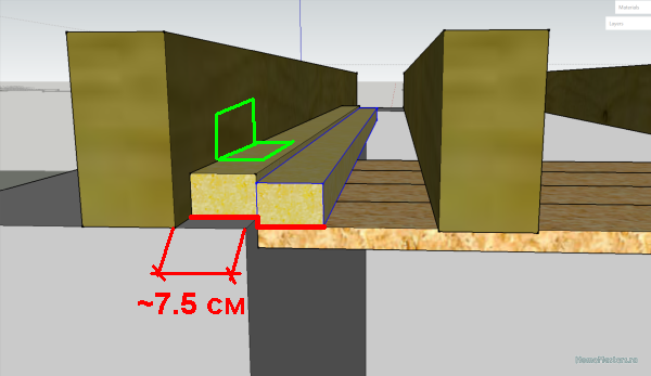

Добрался до компьютера, перерисовал Вашу картинку в программе.
Получается что можно доску 5х15 см распилить вдоль на два бруска, левый брусок заподлицо со стеной - его надо связать с балкой, расположенной на армопоясе, левее бруска.
- Сразу вопрос - чем брусок лучше закрепить к балке?
(армопояс бурить не хочется, чтобы не повредить арматуру)
Может усиленными уголками сверху?
- Второй более важный вопрос - как лучше связать между собой два бруска?
Гвоздями скорее всего прибить не получится, балка справа будет мешать.
Саморезами тоже нет - по той же причине.
  • Решение
Так, или так можно сделать, можно уголками как у вас. Сначала бруски вместе собираются, потом к балке крепятся в уровень. Гвоздями, или саморезами. Можно предварительно под брусок на армопоясе подкладки в уровень положить чтобы выравнивать проще было
