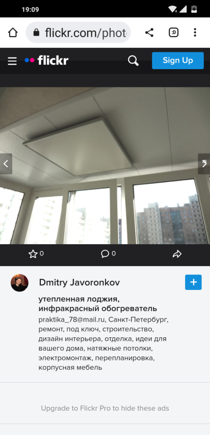

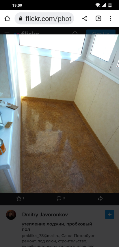

Вот пример жилой отапливаемой лоджии, причем в сложной версии с двусторонним остеклением. Пол устроен из фанеры на лагах с утеплением 100мм ППС, сверху пробковое покрытие,. Стены - утепление 70мм Эппс и декоративные панели из ДВП с виниловым покрытием. Потолок те же панели и ик- излучатель. Лоджия используется как спальная для ребенка круглогодично.
Согласно требованиям СанПиН 2.4.1.2660-10 Санитарно-эпидемиологические требования к устройству, содержанию и организации режима работы в дошкольных организациях
п. 8.3 Не допускается использование переносных обогревательных приборов, а также обогревателей с инфракрасным излучением.
Не могу утверждать на 100%, но существует версия , что инфракрасное излучение пагубно воздействует на состав крови человека.
Полагаю ключевая фраза в этом документе - "в дошкольные учреждениях". Исходя из этого могу предположить, что это связано с пожаробезопасностью. ИК излучение - это просто тепло. Оно присутствует везде на планете земля. Тепло переносится именно волнами ИК спектра. И источником его являются не только электрообогреватели.
