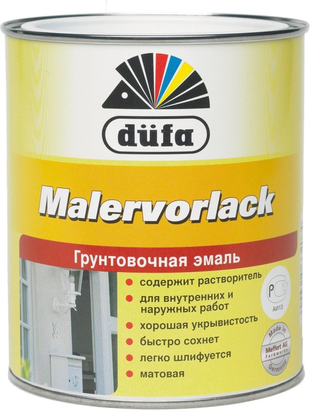

Самый простой, безотказный вариант, это алкидный грунт.Gruntovka_alkidnaya.thumb.jpg.19bf26f0992e475cf4a5d9de3fe56676.jpg
Ближайший отечественный аналог - ГФ-021 (белая). Конечно заметно хуже. Но тебе не нужно именно белый грунт. У тебя, вроде, под чёрный. Подойдёт и краснокоричневая и серая ГФ-021.
Алкидки не прихотливы к нанесению; хорошо совместимы с деревом, их можно хорошо нанести даже кистью. Они химически не агрессивны: при нанесении на какой-либо ЛКМ нет опасности его вспучивания ,если только не разводить их ксилолом и сольвентом. Самое главное - хорошо шлифуются. ГФ-021 довольно быстро ПОДсыхает, но долго ПРОсыхает. За день можно нанести два слоя, но сушить до шлифовки надо дня два-три, иначе будет скатываться или засаливать абразив. А после шлифовки, ей надо ещё дать постоять хотя бы денёк-два. На неё можно нанести даже в/д краску, только тогда не шлифовать слишком мелко, после шлифовки выдержать побольше, а перед нанесением обтереть спиртом или спирто-водно-ацетоновой смесью. Первый слой в/д краски на неё наносить нужно методом растирания губкой очень тонким слоем. А далее как обычно. Ну и краска должна быть какая-то приличная. Ну а если краска алкидная, то это вообще идеальный вариант!

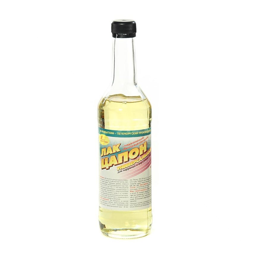

Другой вариант - грунтовка Новбытхимовским цапоном. Это, надо сказать не совсем Цапон. Это какая-то синтетическая смола в комбинации с акрилом. (На растворителе). Именно Новбытхим!
Разбавлять его не нужно. Он очень жидкий, крайне текучий - впитывается изумительно, даже туда, куда впитываться вроде нельзя (В Олово. Точнее в микротрещины спаек). Поднимает ворс древесины. Ложится на всё, включая стекло. Поддаётся шлифовке. Перекрывается любыми видами красок, в т.ч. водными. Блокирует выступание пятен. Стоит около 300р/бут. Сохнет очень быстро. Вот им можно и покрыть шлифованную поверхность. А затем прошкурить. Правда материал тоже чужеродный.
Нужно ли это или нет, повторюсь, не знаю. Нужно пробовать. У меня бывало много раз -ДА, много раз - НЕТ. Вполне возможно, что в твоЁ случае достаточно будет нанести ГФ-021, достаточно жидко, высушить часов 30, а затем прошкурить поверхность Р220 на жёсткой основе (на дерев. бруске), выровняв, отекстуренные участки, скорее всего даже до полуголого основания (т.е. грунт только в порах, неровностях и между годовых линий древесины). После этого нанести 1 или 2 слоя грунта полноценной густоты.

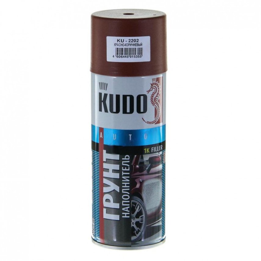

Volkodav: Принял и усвоил. Кстати по поводу краски из болончиков - как ты относишься к KUDO?
Я изначально в эту сторону смотрел, там полный комплект подготовительно - окрасочных компонентов можно приобрести.
В 11.11.2022 в 21:29, Александр Андреевич сказал(а):
К KUDO отношусь очень хорошо. Качество достойное. НО только у акриловой серии. Алкидные краски/грунты у них полное говно. Белизна никакущая, высыхают безобразно (не твердеют полностью) - очень долго. Грунт при шлифовке скручивается. А Акрилы у них - на высоте. Долго удивлялся, почему они такие дешёвые в сравнении с др. такого же качества?! Оказалось всё просто: малый полезный объём упаковки. Материала мало. А так я только им и пользуюсь.
У них, к слову, есть два вида акрилового грунта 210Х и 220Х ( вместо Х там цифра, осночающая цвет: например 2204 или 2104 это БЕЛЫЙ). Так вот. 21--- это просто грунт. Тонкий, с отличной адгезией ко всему. Легко шлифуется. А серия 22-- это с повышенным сухим остатком. Его 1 слой по толщине как 2 обычного.
ab74ef70-204f-7043-5fe8-3252d0e3c6f8-03c0.thumb.jpg.f95afdbb3722af5dd1ab1716a06b053d.jpg
Делал с помощью него деревянные рамки для картин/фото под золото и потёртую бронзу.
Система такая:
1 Грунтовка чистого дерева Цапом (выше упомянутым)
2. Шлифовка.
3. 3-4 слоя наполнителя;
4. Эмаль металлик.
(Для потёртого - дополнительно 1 слой опылом чёрного грунта 2103 (тонкого) ; затем ручная шлифовка до эффекта протёртости до бронзы, далее лак.)
Но про Кудовский грунт я тебе писать не стал, потому что его расход колоссальный. Для мебели не пойдёт.

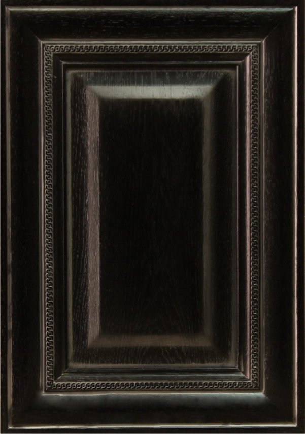

Патины. Можно добиться различных эффектов, в зависимости от приёмов : графическое (т.е. очень чёткое, контрастное, как печать) выделение текстуры; имитация потёртостей, "золочение" элементов. Зависит от приёмов, цвета подложки и т.п. Бывают цвета пород дерева, чёрные, белые, или металлики - бронзы, серебро, золото и т.п.
Патины наносятся полусухим факелом, лучше всего аэрографом или пистолетом с тонким соплом. Высыхают мгновенно. Затем сошлифовываются в ручную с помощью шлиф-блока, скотч-брайта или металлической ваты. Проффессиональные патины очень легко сошлифовываются (даже вафельным полотенцем). Поэтому легко удаляются, при необходимости без остатка, при этом не боясь повредить и протереть поверхность базовой краски или лака.
Затем вся поверхность перекрывается 1 слоем лака.
