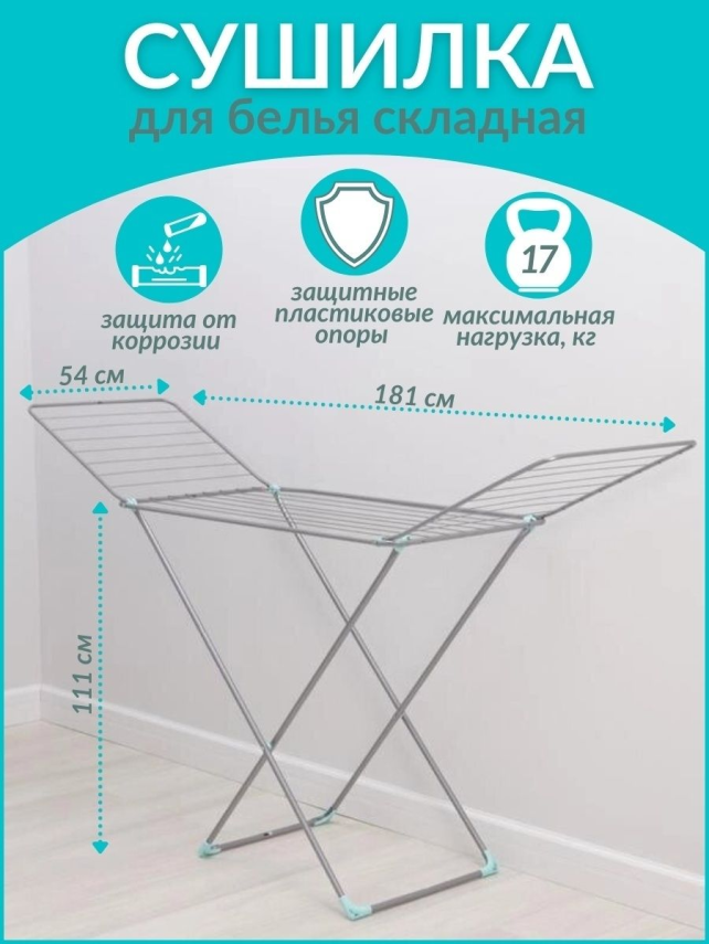

Как закрепить "ушки" складной сушилки для одежды в гнездах?
Как закрепить "ушки" - простите, но я даже не знаю, как это называется - складной сушилки для белья в "трубочке" (опять же, простите, не знаю, как назвать)? Квартирка маленькая, сушилку надо всё время двигать, и "ушки", будучи крошечными, часто выпадают, даже если двигаешь аккуратно. Существует ли какой-нибудь хитрый способ закрепить их крепко с обеих сторон? Спасибо!
Я Сушилка гнездо НЕ ОК
Я сушилка гнездо ОК
Если "ушки" выпадают, значит они куда то вставлены? Посадить на клей. Если их необходимо иногда вытаскивать, то без клея вставить с прокладкой Кусочек скотча или изоленты хотя бы.
Есть более удачные конструкции сушилок, быть может стоит её поменять на более удобную в использовании (у нас сушилке уже лет 10, только недавно отломили одну из ножек, кто не сознались, - удалось надежно починить).
По поводу же крепления разгибающейся части: нужно создать постоянное усилие, противостоящее разгибу, либо нарастить длину сгибающейся части.
Навскидку, можно на сгибающуюся часть сделать некий лангет, предположим из разрезанной вдоль металлической трубки и соответственно зафиксировать его на проволоке.
Можно отгибающуюся часть сначала разогнуть в прямую линию, потом согнуть уже ближе к месту сварки - выпасть ей будет сложнее.
Либо загнуть её под более острым углом,что усложнит её разгибание плюс она будет сильнее цепляться за завальцованный бортик трубки.
