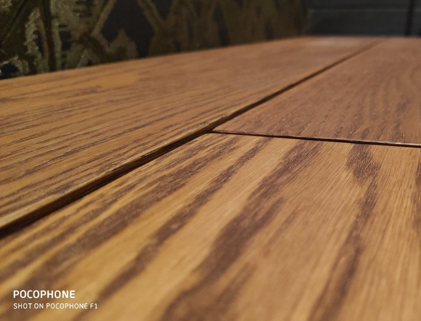

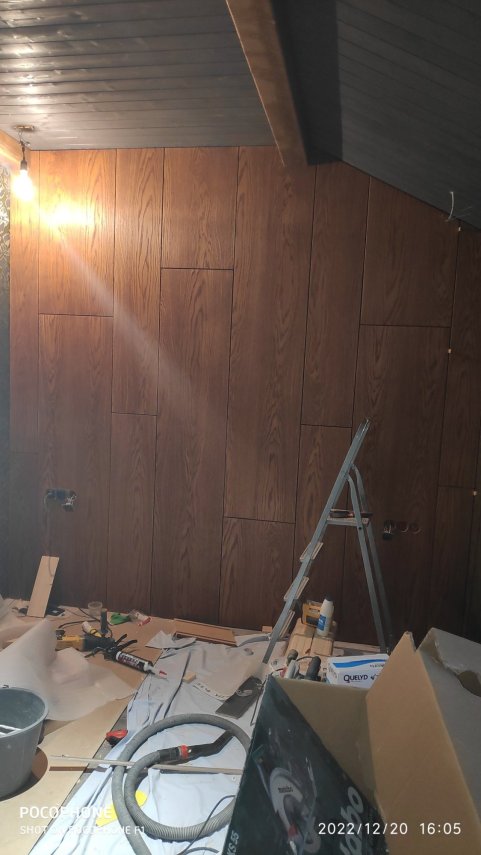

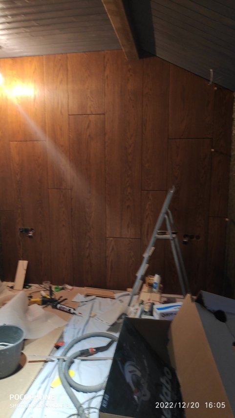

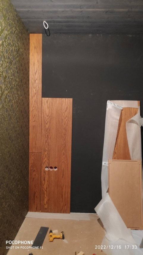

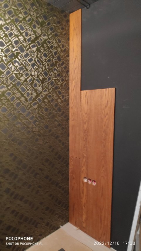

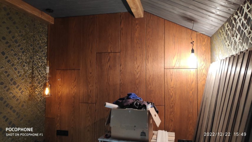

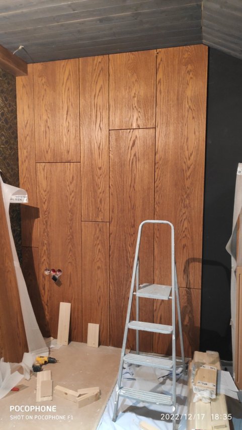

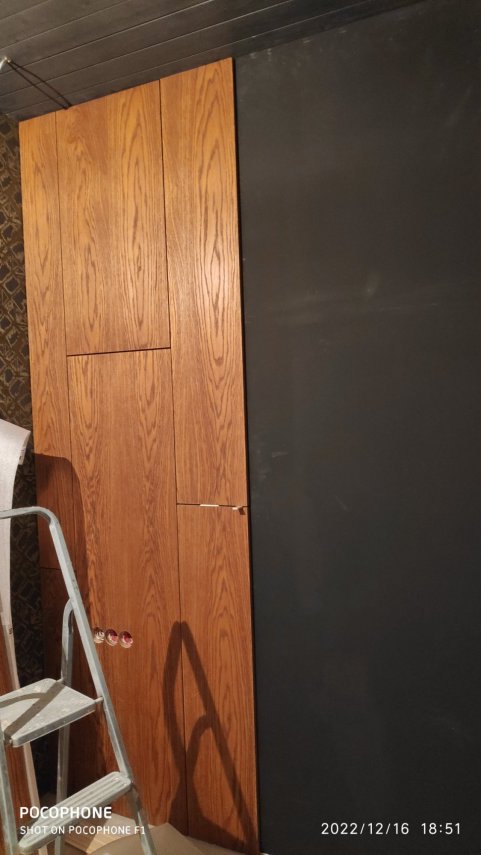

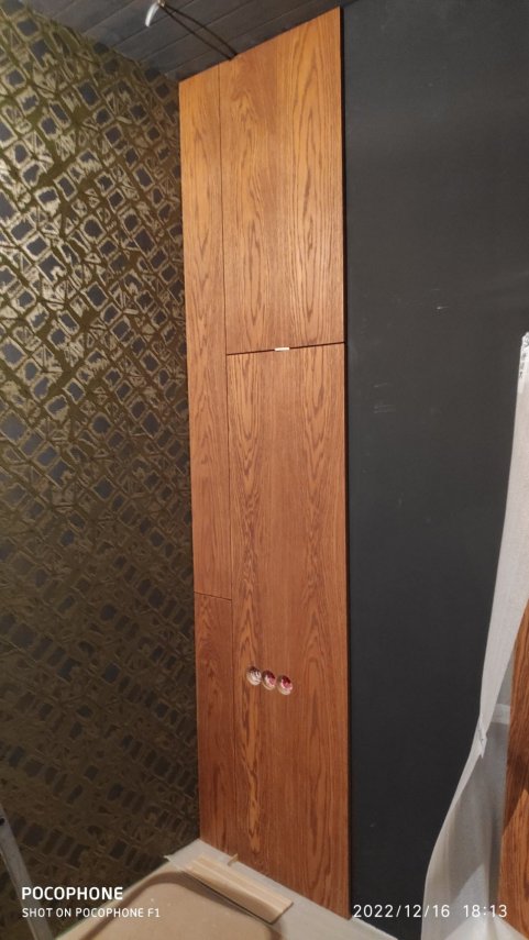

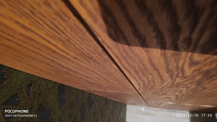

Встретился интересный вариант отделки помещений.
Панели изготовлены из МДФ толщиной 20мм. Все внешние стороны оклеены шпоном, затонированы морилкой и пропитаны масло-воском. С тыльной стороны фрезой выбраны пазы. На стену крепятся монтажные планки на 1мм уже пазов в панелях. После в пазы наносится клей ж/гв и панель клеится на стену. Зазор. Еду панелями 5мм. Стена предвариткльно красится черной краской.

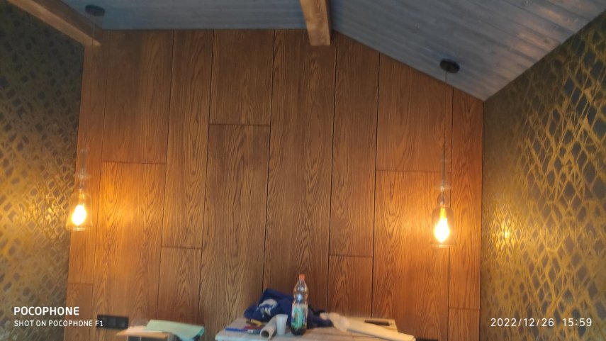

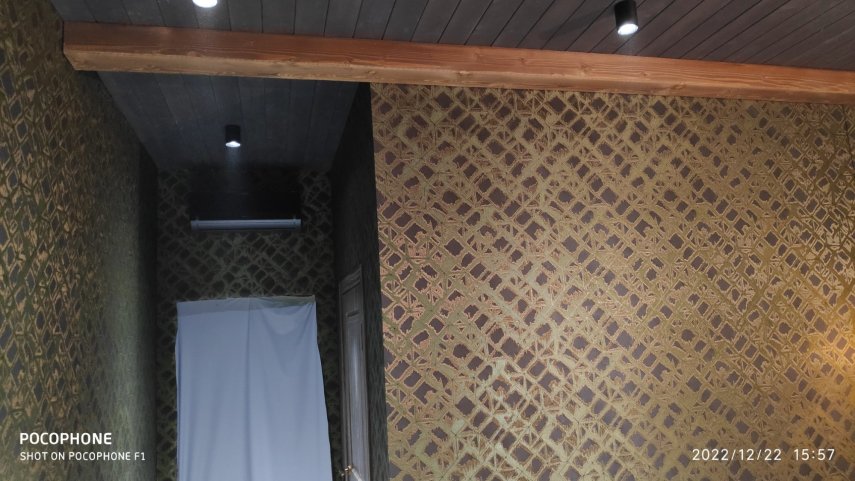

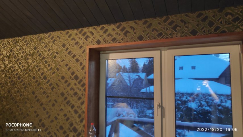

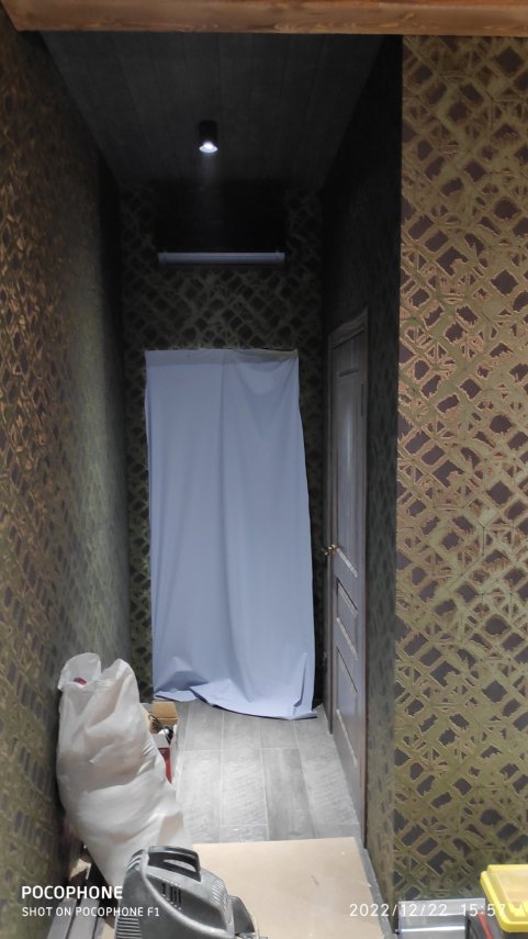

Света на мой взгляд маловато, но может для спальни и ничего.
IMG_20221226_155946
Это просто освещение неудачное. Света мало и больше не обеспечить в данное время. Поэтому фото как получилось,так получилось. Вживую краски весьма интересные и обои интересные. Хотя, света маловато. Себе я бы добавил.

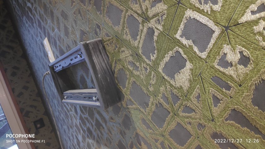

У телевизора технологическая выемка недостаточно большая, вилка подключения при размещении за TV розетки не помещается. Сваяли из подручного материала опору под кронштейн чтобы отодвинуть от стены и розетки с вилками стали легко доступны.
