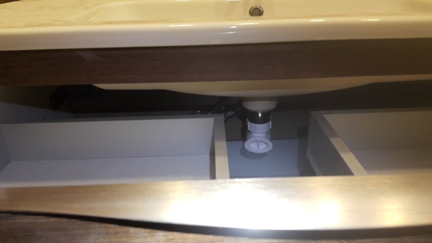

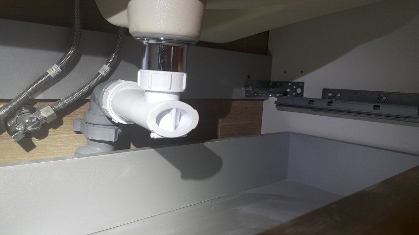

Тоже висящая тумба
В верхнем выдвижном ящике специальный вырез для сифона. Но я к стене перенос сделал с помощью сухого сифона

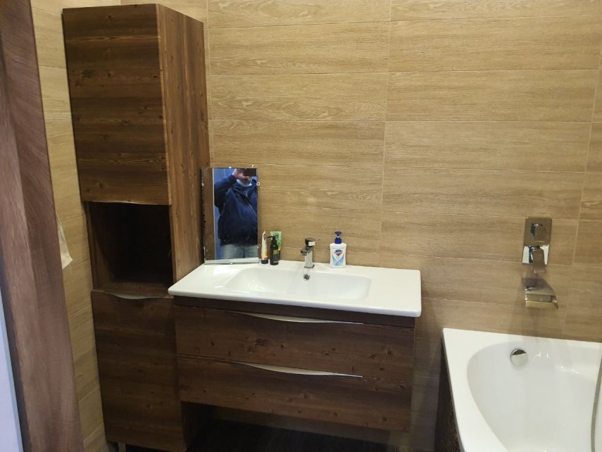

@zmeygordynich ну это я догадалась спросить у Яндекса. Но все равно ничего не понятно. Мне там 45 см не хватает. 85 см раковина - 15 см толщина раковины и - 25 см от пола итого = 45 см. И мне 85 см низко, я бы хотела 90. Итого 50 см. По картинкам в Яндексе получается, что сифон вообще на полу будет, так что ли? И чем дальше сифон от раковины, тем больше вони, гидрозатвор не будет работать.

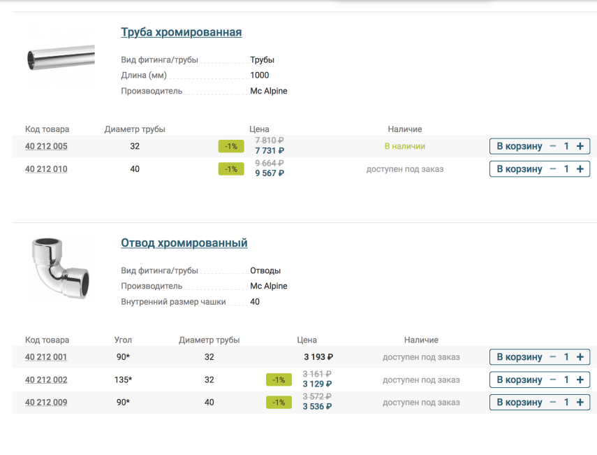

27 минут назад, Ромина сказал(а):
А вот такой подойдет?
Если длины и высоты отвода достаточно, то пойдёт. Адрес в ЛС.
