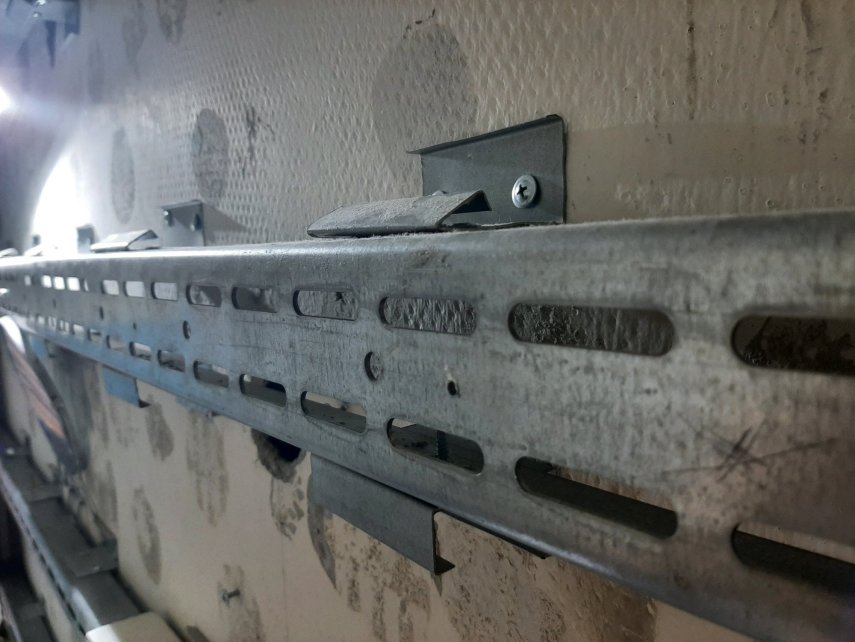

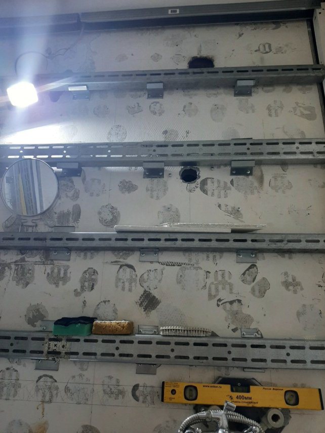

Ну как добротно... горизонтальные профили сапогами пришиты к ацеиду и концами вставлены в ПН. Ацеид сам со себе умеренно жёсткий, плюс эти профили как своеобразные ребра жёсткости. Ацеид при сильном нажиме слегка прогибался (хотя старая плитка на нем висела без проблем и вроде без трещин по швам), нашитые поверх профили вроде стоят жёстко, но тут тактильно сложно определить.
PS Сапоги - из 0.8 оцинковки, профили - UA-50 и UA-75 (оцинковка 2 мм).
Пока время есть, наверное все же перекручу их вниз на 10 см, чтобы точно разнести швы и стыки.
