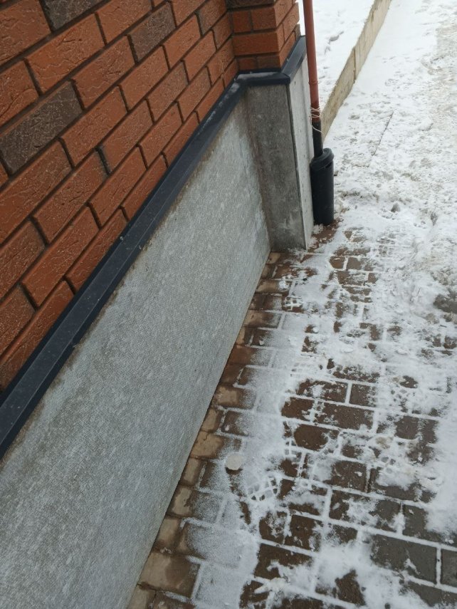

Всем привет. Запутался в советах мастеров как правильнее обшить шифер и надеюсь на ваш совет. Так вышло, что цоколь дома заделан шиферов. Под шифером плитка (битая), да - шифер положен прямо на плитку. Сейчас надо его срочно чем то обшить, т.к. дом сдается. Но не знаю как правильнее сделать зимой.
1. Сам шифер сказали надо резать снизу, т.к. он почти упирается в тротуарную плитку, а надо 2-5 см свободного места, т.к. почва будет гулять и все потрескается. Это так?
2. Чем лучше обшить шифер?
- Думал сделать фасадную панель, но мастера по фасадам сказали, что в этом случае надо будет демонтировать фишер и плитку под ним, а с демонтажом сумма сильно хорошая выходит. На шифер почему то плохо класть. Где то уголки не сходятся, отливники менять, какие то зазоры есть у шифера с неровностями. Чем то плохо)
- Гибкий кирпич. Тоже отличный вариант, но сказали в леруа что клей его на шифер не прикрепит нормально, тем более зимой. Что то не так с поверхностью шифера.
- Покрасить сам шифер. По фоткам в инете как то совсем дешево смотрится и плюс сейчас зима, краска говорят может плохо лечь.
Буду очень благодарен если подскажите какой нибудь рабочий вариант как тут правильно зимой поступить, желательно ничего не демонтируя.
Заранее спасибо.

Декоративными панелями для цоколя. Их много вариантов. Есть имитация камня,кирпича и т.п. Монтаж на пену и саморезы. Мокрые способы монтажа зимой не подходят. Да, и не надежно на шифер цементные смеси использовать.
