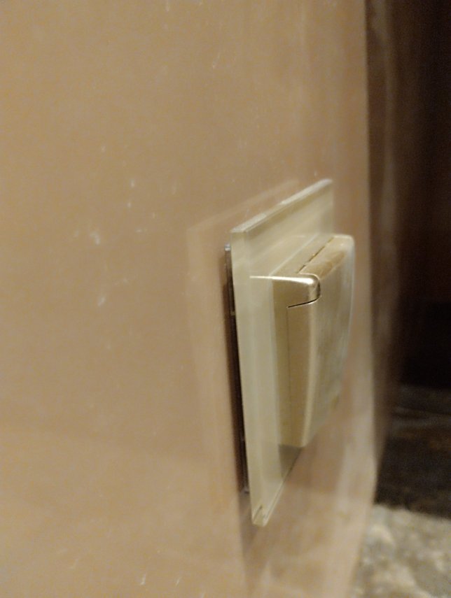

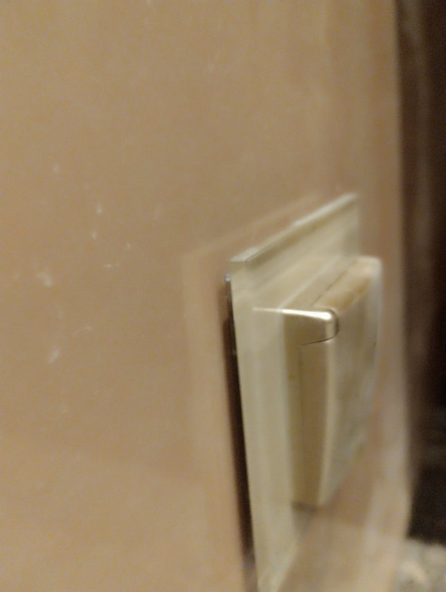

Поставили стеклянную рамку на розетку в ванной. LK80. Но она почему-то не плотно прилегает к стене.
Мастера сказали, так и надо. Но у меня есть подозрение, что просто надо было пошире нишу в стене сделать. Как правильно? Опасно ведь, если вода попадет. Там правда прорезиненная защита стоит. Ну и некрасиво. Могу ли я попросить, чтобы переделали, или это действительно такая конструкция?
Рамка ЛК80
Рамка ЛК801

Можно разобрать розетку, снять накладку - разобраться с устройством конкретной розетки.
Возможно, не глубоко установлен подрозетник (торчит сильно из стены), возможно неправильно установлена розетка в подрозетнике.
Возможно такая конструкция, но в это слабо верится.
Найдите в интернете описание данной модели, посмотрите как её производитель задумал, можете в магазине на стенде также ознакомиться с вариантом установки (с вариантом, потому что могут быть криворукие менеджеры, и они также, как ваши потенциально криворукие работники, могут наступить на те же "грабли").

Подрозетник установлен правильно, четко в стену. Я проверяла.
3 часа назад, volkodav сказал(а):
Так рамка стеклянная, не от этой серии розеток. Конечно она не ляжет вплотную к стене. Там колхозить надо.
А что можно наколхозить? Как-то подпилить подрозетник? Но подрозетник то стандартный для всех пока еще. Дело в самой розетке? Не подходит к рамке? Ну тогда только новую рамку, от Werkel. Вот жешь собаки, задолбали со своим хитросделанным маркетингом.

Можно прорезать плитку(?) по периметру арматуры розетки и утопить на нужную глубину или чем-то задекорировать эти щели (герметик, шнур, вставки...)

Ну здесь более-менее понятно - хотелось стеклянную рамку, а у выбранной по цвету/форме розетки стекла в комплекте не предусмотрено. Просто зная эти несоответствия надо было предпринять ряд мероприятий по их устранению.
хотите вплотную купите пластмас, стеклянные не когда в плотную не прилегают, если будет вплотную то рамку уже не снимешь.
@bagayama съекономить хотела, и цвета в моем любимом магазе нужного не было. По размерам вроде подошла.
@volkodav А чо делать то? Переделать можно, если рамку того же производителя купить? Дорогой, зараза. А если так оставить, опасно? Эта розетка прям около ванны, в мокрой зоне. Но внизу, там стиралка будет стоять. Но брызги будут обязательно. Вероятность попадания воды в эту щель 100%
По периметру аккуратно прийтись силиконом в цвет да и всё. Или затиркой затереть, наверняка хоть немного но осталось от плитки.
