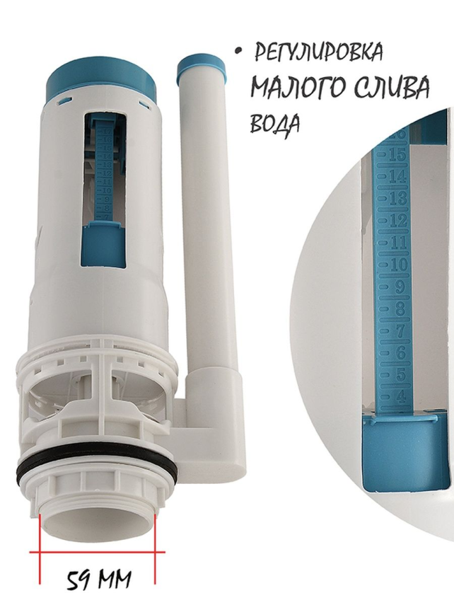

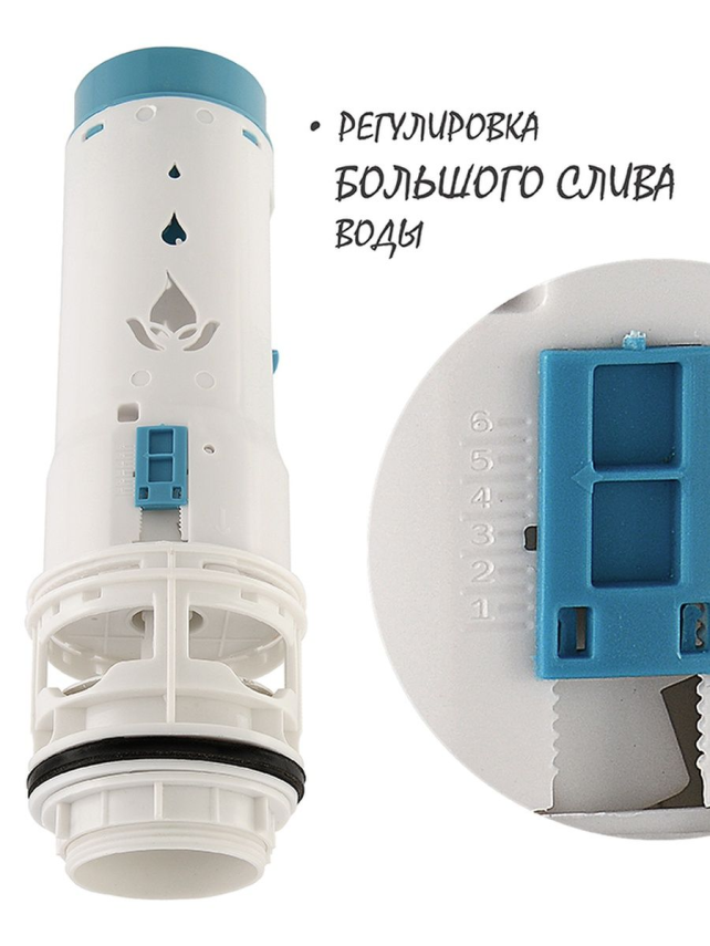

Давай искать опять в инете, опять ничего нет, искал уже по картинкам.. и таки нашёл на сайте Вайлдберриз такой девайс, и общее описание его регулировок.
Уже кое-что!
Короче добил я регулировки, они у него хитрые, нелинейные в конце шкалы, и ... ВСЁ ЗАРАБОТАЛО как надо, на старом механизме.
