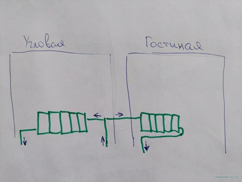

Пару лет назад купили квартиру на вторичке. Дом панельный 84 года постройки. Квартира угловая 5й этаж. Всё вроде хорошо, кроме отопления зимой. На все жалобы в управляющую, кроме прихода мастера и замеров температуры ничего не делается. Уже поменяли все радиаторы на новые, утеплили стены, окна, но толку нет. Когда за окном холодно, то давление увеличивают, еще более менее. Стоит температуре повысится то давление падает сильно, и без электрического обогревателя жить невозможно.
Как я понимаю, что одна из главных проблем это схема системы отопления в угловой комнате и соседней гостиной. И единственный шанс что-то исправить это указать управляющей компании на нарушение монтажа и заставить их переделать. Поэтому огромная просьба к знатокам, указать на какие ГОСТы или другие стандарты можно ссылаться при написании жалобы в управляющую компанию.
Вводные данные такие: В доме все трубы отопления когда-то до нас менялись на пластик (видимо, текущей управляющей компанией). Везде поставлены трубы диаметром 1/2.
Сама схема монтажа ниже. Т.е. справа в угловой комнате вход, который потом разделяется на 2, т.е. по сути давление в трубах и так не большое, падает еще в 2 раза.

Давление в системе от раздвоения не уменьшается. Температуру теплоносителя просто уменьшают. В угловых комнатах по причине более высоких теплопотерь часто ставят 2 радиатора на разные стены. У соседей как сделано, не интересовались?
