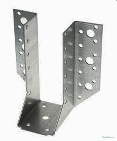

Сколько штук использовать на опору - по 2 или 4 ?
25 минут назад, Дмитрий 78 сказал(а):
Зависит от типа опоры. Как минимум 2.
Опоры очень похожи на такую как на картинке, 6 отверстий для глухарей.
Мне кажется по 2 штуки на опору в центральные отверстия (плюс 3-4 универсальных саморезов диаметром 5 мм) должно хватить?
