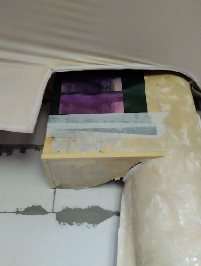

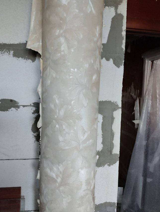

Имеется мерзопакостная вентиляционная труба, и такой же уродливый огромный вент короб. Часть мастеров советует его снести и поставить новый, с тонкой трубой, и обнести его гипсокартоном. Часть говорит, что этого делать не надо, выигрыша не будет, а риск задохнуться отвратными запахами, если повредится труба, имеется. И говорят, что выигрыша в сантиметрах не будет. Диаметр этого столба 23 см, большой. И непонятно, куда идет это вентиляционное отверстие. Дом 209-А. Может, кто сталкивался, подскажите, что можно сделать с этим столбом, который съедает много места.

@Дмитрий 78 да никто и не говорит сносить. Речь идет о том, чтобы привести этот кошмар в божеский вид. Сама вент труба - 110, как в санузле. А вот это вот бизабразие - это вот так художественно в СССР все делали. Предлагают сделать красивее, уже, и квадратную, чтобы площадь можно было использовать. Но можно просто ее обшить гипсокартоном, а можно этот толстый кожух снести, поменять трубу на ППХ, и опять же гипсокартоном. Меня бы устроил 2й вариант, но говорят, что это просто размот на деньги.
В принципе заменить на эквивалентную прямоугольную трубу вы можете. В том числе "в строительном исполнении" - из ГВЛ. Сечение проходное должно быть по площади несколько больше круга (прямоугольник чуть менее эффективен аэродинамически).
Замена массивной трубы на тонкостенную вполне вероятно изменит уровень шума. И весьма вероятно, что не в лучшую сторону.
