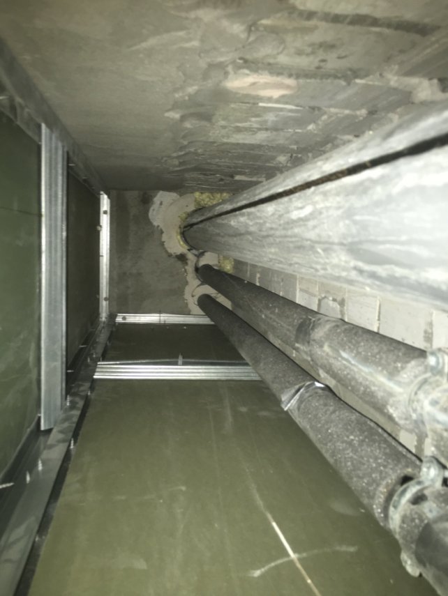

Есть такая проблема.
Застройщик заделал дыры от стояка ГВС/ХВС и канализации раствором, так как там реально большие дыры были.(почему не заделал сразу пеной хз). Спустя 5 лет, по какой то причине замазка эта треснула и отошла. Стояк обшит коробом.
Решил запенить, купил монтажную пену в Леруа, 2 метра шланчика дренажного. Примотал все это к телескопичке, соединил шланчик с трубочкой, что шла с пеной и стал пропенивать. Пена поднялась максимум на метр, дальше пошел газ, а пена поднимается на 1-2 см и все.
Какой еще вариант? Брать шланчик потоньше и другую монтажную пену?
Или примотать сам балон, к концу телескопички и как то подумать, как жать на курок примотав тросик спусковой?
У кого то был похожий опыт?
На фото старая пена, что заделали мне строители во время ремонта, там где застройщик не прошпаклевал. И уже окончательный вариант, когда треснуло.
Я хочу как раз в эти щели запустить пены.
покупаете трубку ПВХ как у капельниц, у нас в сантехнике такие есть, по моему 8мм диаметром. , можно померять Один конец на носик пистолета с хомутом из проволоки, второй конец на палку. Если вдвоём то один нажимает на пистолет, второй смотрит и направляет пену.
из профи балона пена преодолеет два метра. С бытового, там трубка тонковата
@Sano Вот так и планировал, но не уверен хватит ли давления поднять пену на 2 метра. У бытового баллона там трубочка порядка 6-7мм вроде бы.
Спасибо, попробую.
с профи пистолета пеной можно поливать как с брадсбойта, правда не на каждой пене так получалось
  • Решение
Баллон кверху дном держите? Такое его рабочее положение. Там внутри трубки нет, как в аэрозольных баллончиках, чтоб со дна материал давило.
@Sano @FugenFührer
Странно, я вроде бы отписался, в тот же день, что получилось. Видимо отправить забыл или глюкнуло, что-то)
Вообщем использовал обычный Технониколь бытовой. Все получилось.
В инструкции к баллону не написано, что надо к верху дном, а так как до этого, с пеной дела не имел, то использовал как баллон с аэрозольной краской)) Написано, что надо поверхность смочить, что пенить с низу вверх и тд, но не как правильно держать. Когда перевернул и поставил новый шланчик, то все запенил на раз. Спасибо огромное!
