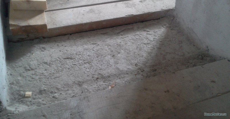

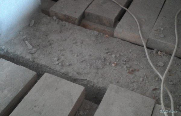

На фотографиях - деревянные черновые полы в соседних комнатах (доски просто накинуты на балки, не прикручены), толщина досок 50 мм. Между ними - блоки стен из арболита. Пока не знаю буду ли накрывать доски фанерой или отшлифую эти, вероятнее всего буду шлифовать. Уровни полов в комнатах - в некоторых совпадают, разница несколько миллиметров, в других (в одном случае точно) - предполагаю что разница может быть наверное до 10 мм. Во всех дверных проемах соответственно будут двери. Делать пороги или нет пока не знаю.
- Как сделать полы в дверных проемах и как быть с порогами?
Если фанера то можно мостиком сделать, а доски, тут срезать часть блоков и ставить лагу для стыковки
Вы имели в виду срезать блоки, поместить туда бруски=лаги, а сверху поперек лаг чистовой пол?
на что то должны доски опираться и к чему то крепится

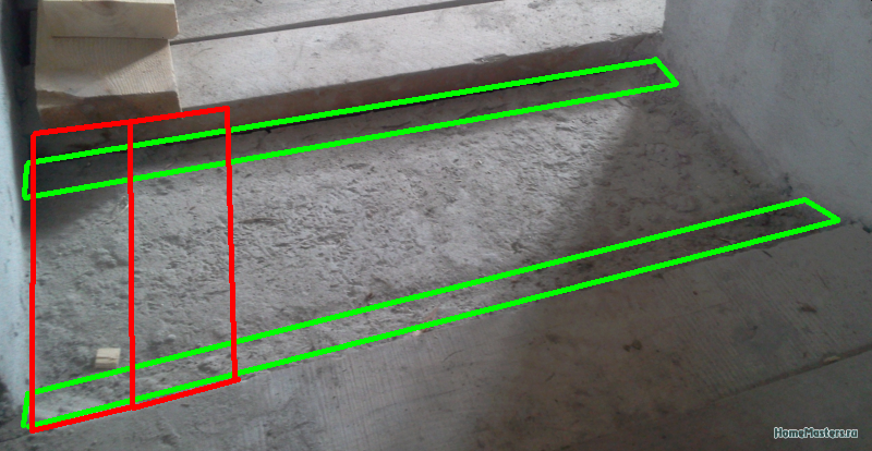

- Если расстояние между верхом блоков и верхом досок условно 40 мм, можно вдоль проема уложить две дюймовки, т.е. 25 мм, а сверху - лист фанеры 15 мм (только внутри дверных проемов). Итого получатся 40 мм.
- Если расстояние не 40 мм, а 43-45 мм, можно доложить несколько слоев рубероида, т.е. вроде бы все решаемо.
Рабочее решение?

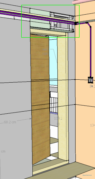

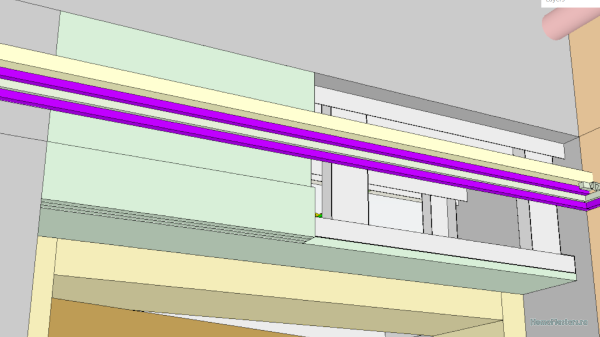

Мне необходимо определиться с высотой дверных проемов межкомнатных дверей.
А если еще точнее - с размерами коробов из профилей над дверными проемами:
Они напрямую связаны с конструкцией полов в дверных проемах, чтобы от них отталкиваться при определении высоты проемов.

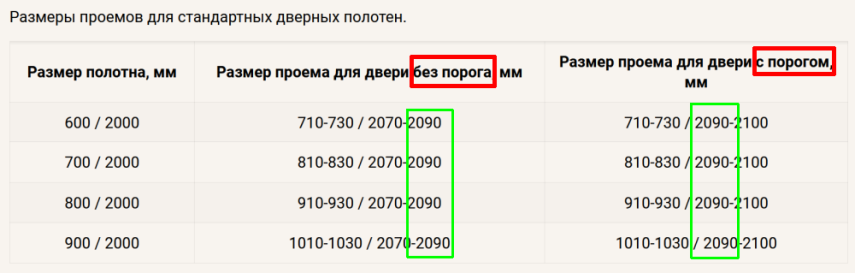

Нашел вот такую таблицу для высоты проемов без порогов и с порогами:
Какой лучше выбрать высоту проема если пока неизвестно будут пороги или нет, и будет слой фанеры над досками (не только в проемах, а над всеми полами)? Выбрать 209 см для всех случаев, с порогами и без порогов?
Скорее всего фанеры не будет, но запас в высоте проема хотелось бы предусмотреть.
Насчет порогов:
- там где перепад высот между досками полов в соседних комнатах одинаковый, порогов скорее всего не будет.
- там где перепад имеется, придется делать порог, чтобы уравнять разнизу высот?
- в санузле наверное порог желателен, чтобы пар из помещения не выходил в тамбур (лишний конденсат зимой будет приводить к куржаку на входной двери)?
6 минут назад, Дмитрий 78 сказал(а):
Сделай 2100 - не ошибешься. Уменьшить проем проще, чем увеличить.
1. Короб из профилей планирую подшивать двумя слоями гипсокартона.
Здесь гипсокартон 8 мм или 12 мм?
2. Если позже придется уменьшить проем добавив еще один, т.е. третий слой гипсокартона снизу - как его крепить?
Мы когда-то вскользь касались этой темы - кажется надо было клеем проклеить смежные листы.
А саморезами сколько листов можно прихватить за один раз? - саморезы третьего листа крутить в профиль или в два других листа, а нагрузку будет держать клей после того как высохнет?
