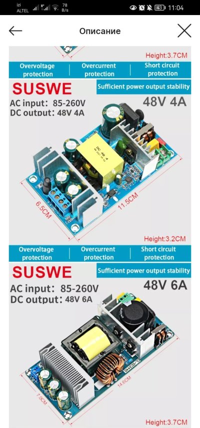

Добрый день, планирую установить в обычные розетки, по 2 usb порта с быстрой зарядкой, при этом замуровать их в стену, будучи уверенным что перегрева не будет, и мощности платы зу будет достаточно. Ниже скрин с предполагаемой для установки платой, нужно ещё что то к ней добавить, или только её хватит.

@Sano готовые дороже в 2-3 раза, и по мощности гораздо меньше, поэтому сам и хочу собрать. Так же интересно разобраться в малоточке.
Если есть опыт и знания, подскажите пожалуйста, а если бы я хотел готовое купить, я бы сюда не писал)
ну быстрая зарядка имеет контроллер который переключает напряжение питания зарядки, контроллер тебе по любому покупать, купи готовый контроллер и встрой его в подрозетник

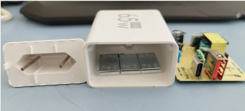

во вы докопались:) я первую что открылась и вставил, была у человека хотелка помощнее вот на 65 ватт и сунул, у меня вот таких
https://aliexpress.ru/i...754aa6PEFQ8Z
штук несколько, мне пока хватает , за 5 лет всего одна накрылась вечером найду фотку кишек кину
