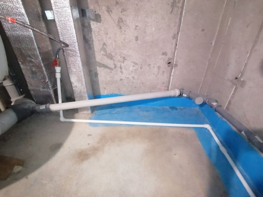

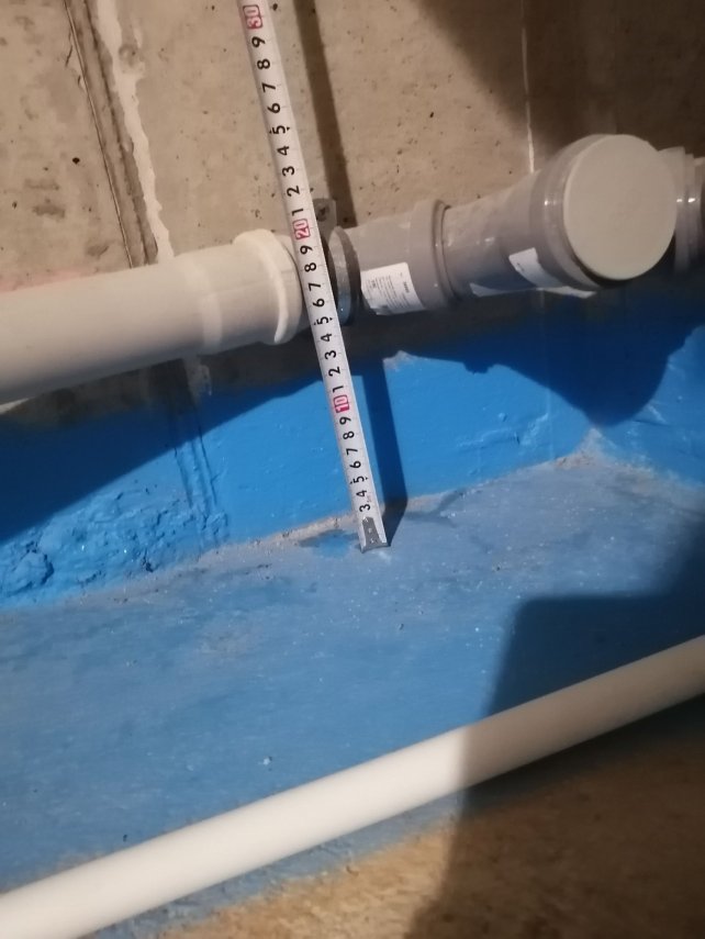

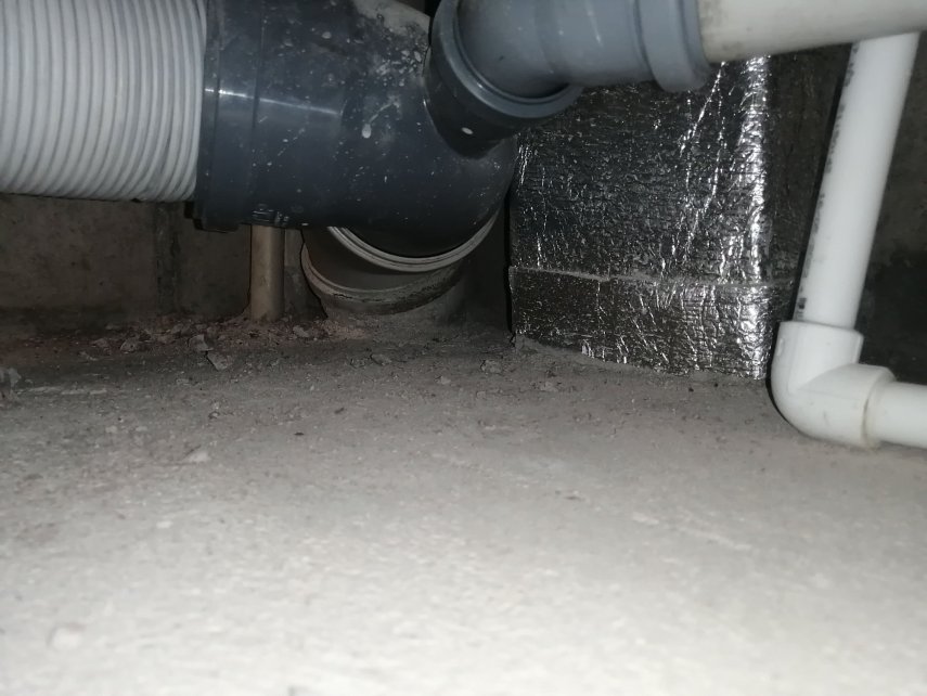

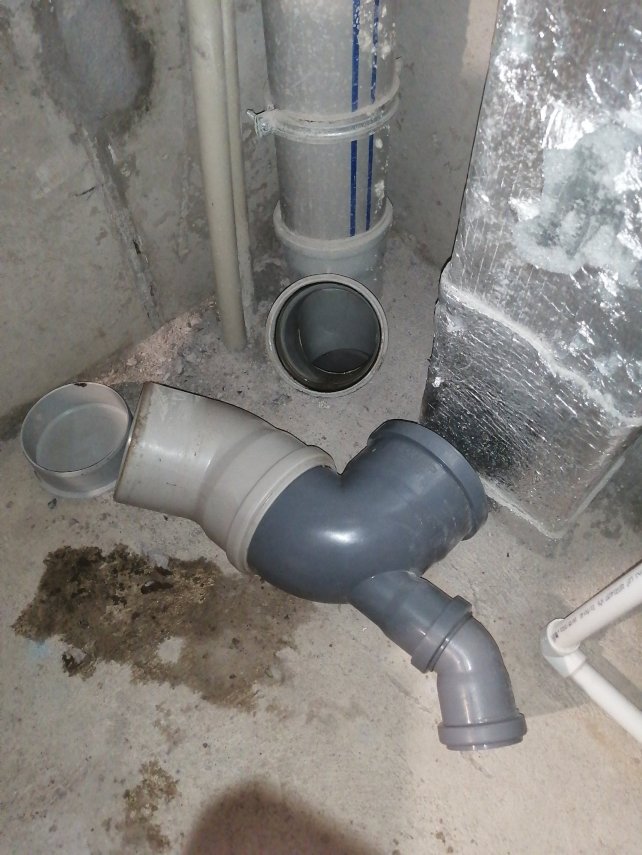

Мужики! Планирую ставить душевую кабину, (просто стеклянные перегородки, с дверью) но слив канализации получился достаточно высоко. Что можно сделать чтобы снизить этот уровень....? Уж очень не хочется поднимать так высоко.... Спасибо заранее. Примерно душевую как на картинке (принцип). По фото вроде ситуация понятна, если нет, пишите, разъясню.

Угол первого отвода от стояка изменить, чтобы он на пол лег. И тройник ответвления на трап максимально близко к стояку передвинуть.
Сам слив низко, но я воткнул туда 45* и потом отвод 90 с резкой,
16973575774948114222321968633649
Тогда остается либо утопить тройник глубже, либо уменьшить расстояние от трапа до стояка.
