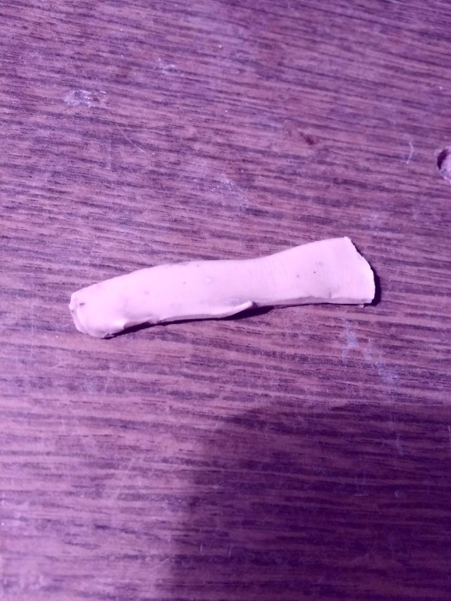

Добрый день
Ищу определённый клей или аналоги.
Интересует состав и название (бренд).
Вводные:
Продавался в больших вёдрах, позиционировался как клей для линолеума (но это не точно).
Цвет и консистенция как ряженка, при засыхании желтел, но не всегда.
Слегка реагировал на воду изменением оттенка, в целом гидрофобный.
Запах почти отсутствует.
Высокая адгезия, плохо смывается с рук.
На прикреплённом фото, образец возрастом 6-7лет.
Видео: https://drive.google.com/file/d/1LfVbIGtn0xQhqG6TFnazxtidEGUef8f6/view?usp=sharing
Заранее спасибо!

По описанию непонятно. Действительно скорее всего это эмульсионный клей типа Бустилата (БУтадиен-СТИрольный ЛАТекс). Таких сейчас много разного назначения, начиная от клея ПВА и концентратов грунтовок и всяких акриловых, ПВА... дисперсий, заканчивая эмульсионными (=латексными) красками и клеями для линолеума, древесины, акриловыми герметиками... Все они очень похожи, это взвесь капелек полимерной смеси в водном растворе консервантов и стабилизаторов, с добавлением всякого рода наполнителей, пигментов, реологических добавок... При высыхании воды капельки слипаются и получается "прочный слой", часто прозрачный, если нет пигментов и наполнителей.
На фото возможно акриловый герметик.

С чего Вы это взяли? Т.е. хотите сказать, что при попадании на него воды она отталкивается с поверхности клея как с воска? Этот клей вообще чем разбавлялся, водой?
