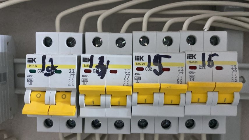

@bagayama @bagayama это только планы, кабель ещё даже не куплен, буду считать на днях метраж. Входной 32 А соседи с другого подъезда фотали, в моем почти никто не живёт а меня дома сейчас нет, я потом посмотрю какой у меня стоит, но думаю такой-же.
Это значит что мне максимум 32 А можно автомат ставить? Общая нагрузка низкая получается.
