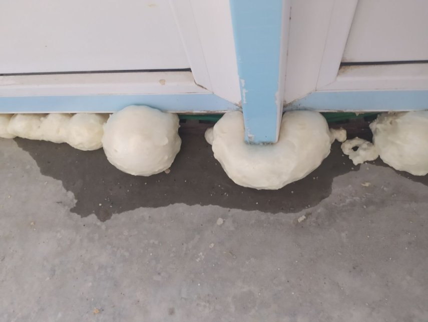

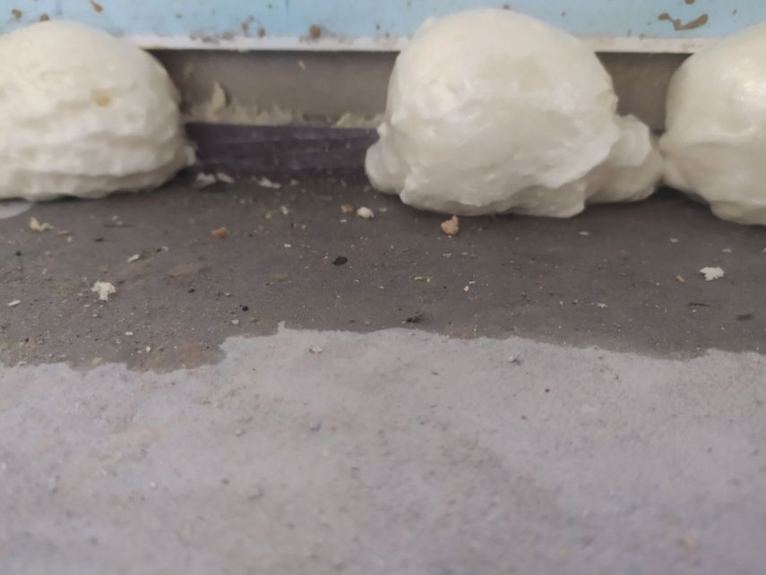

Здравствуйте!
Есть окно в пол на балконе. И есть проблема - во время обильных осадков на полу образуется влажное пятно.
Пропенено достаточно хорошо, но где-то стоят монтажные клинья (хотя дело думаю не только в них).
Подскажите, как правильно заизолировать изнутри этот стык, чтобы не намокал пол?
Снаружи стоит отлив, но вода видимо проходит под отливом, либо по отливу (хотя угол наклона отлива вниз).
Все разбирать снаружи не вариант, хотелось бы попробовать как-то загерметизировать эту щель изнутри.

Изнутри нормально не получится. Снаружи надо.
снаружи проблематично - этаж высокий и разбирать надо много всего.
В маркетплейсах продается "Sealit Universal акриловый герметик для межпанельных швов широкого спектра" - если пену срезать вглубь, и попробовать таким герметиком промазать (в описании - на швы до 60 мм можно накладывать) - будет ли эффект или бесполезно?
Акриловый герметик не подходит. МС-полимер, или полиуретановый герметик используется. Но, надо снаружи. Изнутри-то вы, предположим, сможете герметизировать примыкание пластика и пола, но вода которая снаружи под раму пойдет, все равно куда-нибудь начнет проникать. Если и не сразу, то через небольшой промежуток времени возникнет проблема, причем уже большего масштаба, чем сейчас.
  • Решение
Герметик для окон СТИЗ
Их 2 вида - одним изнутри другим снаружи. Но можно только изнутри.
Пену удалите максимально, пропылелосьте, прогрунтуйте (или обезжирьте) и пихайте герметик чтобы всё заполнил.
