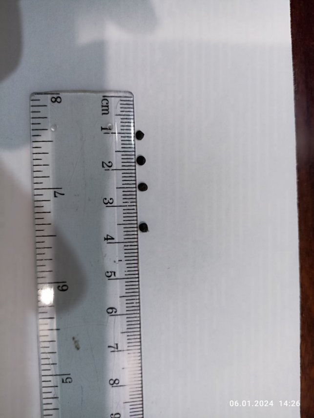

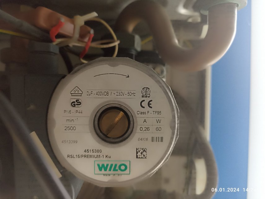

Доброго времени суток. У меня установлен котел grandini d324-b2 (dd-uk24). В нем циркуляционный насос (фото № 1 прикрепляю) при работе как на ГВС так и на отопление, с недавнего времени стал издавать звуки, похожие на те, которые издает мясорубка при перемалывании хрящей и жил. Звуки возникают волнообразно, без какой-либо системы. Почитал интернет, открутил заглушку и оттуда с потоком воды вылетело это (фото № 2). После заполнения системы, насос стал работать тихо, иногда издавая цокотящие звуки. У меня вопрос: что вылетело их насоса и чем это чревато в дальнейшем. Спасибо заранее за ответы.
№ 1 насос
№ 2 что-то из насоса
На грязь похоже. Попробуйте раздавить, или молотком разбить или расплющить.
Ну, если грязь, то очень сильно спрессован в почти правильные сферы. А могут это быть шарики с керамического подшипника с ротора мотора ? Кстати, насос 2 суток поработал тихо и снова стал издавать звуки, похожие на те, которые издает мясорубка при перемалывании хрящей и жил, но теперь на постоянной основе, + добавилась вибрация...
У них там вроде подшипники скольжения стоят, а не шарикоподшипники.
Если будете менять, берите лучше Grundfos
